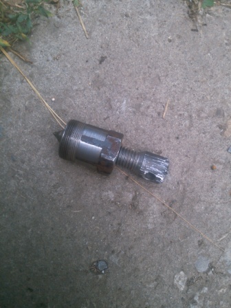

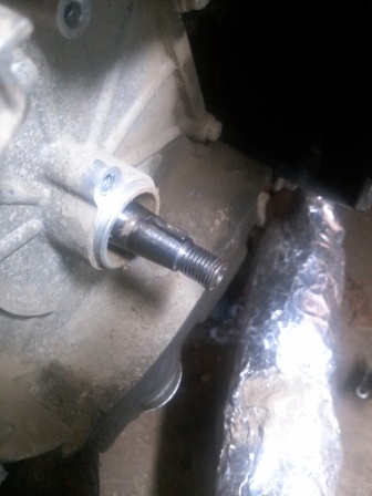

Вечер добрый, при снятии ротора сьемником развальцевало резьбу колена. Есть вариант реанимировать безболезненно и без разбора?
Собсна сьемник и резьба:
Комментарий к файлу: Не прикинул...
IMG_20150710_185814_631.jpg [ 68.12 KiB | Просмотров: 4496 ]
Комментарий к файлу: Итог...
IMG_20150710_185845_772.jpg [ 49.91 KiB | Просмотров: 4496 ]

Это можно сделать без разбора. Для этого нужно разрезать плашку на две части( половинки), "надеть" на не поврежденную резьбу, закрепить в плашкодержателе винтами, которые находятся по периметру держателя, важно не забыть в местах разреза плашки вставить пластины раные по толщине отрезному кругу ( можно на пару десяток меньше) и все это " хозяйство" крепко стянуть. После стяжки плашка должна с не большим натягом проворачиваться на нормальной резьбе..... , теперь обратным ходом мы калибруем поврежденную резьбу. Еще один момент, конец цапфы развернулся не равнозначно, т. е. в одну сторону резьба получается выше, это место нужно приопустить напильником дабы плашку не повело в сторону, это не смертельно но гайка будет прижимать не по всей плоскости. Удачи.

...спасибо за отклик, осталось только реализовать...начнём пожалуй с поиска плашки...

...разобрался с резьбой, напильником стачивал витки по чуть, пока гайка не пошла. Собрал терь другая проблема, нумерация фаз на статоре(11 катушек)? На РР нашел.
