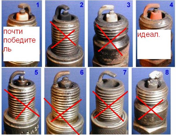

Frv03gDWd40 (1).jpg [ 85.13 KiB | Просмотров: 4710 ]

свеча как на рис.2 и 5, но это не показатель ведь я на нём не езжу(
эт он на мну))
