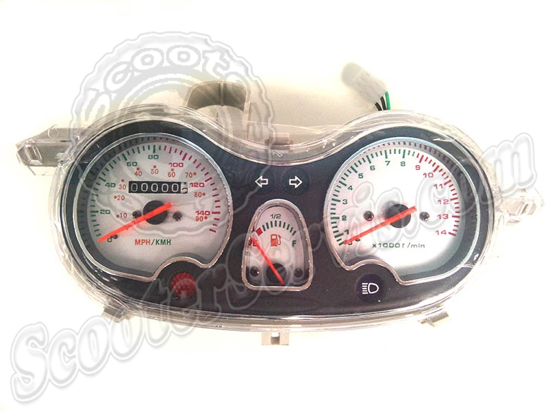

Здравствуйте, Есть Приборная панель, такая как на фото, и там не работает адометр, и спидометр, вот я думаю можно ли взять этот механизм с другого китайского скутера, в примере с Вайпер винд или что то подобное ? С вижу они очень похожи, а может и идентичные хз Но я вот думаю, у меня спидометр на 140, а у Винда к примеру на 80 так вот, есть там разница в пред-натяге пружинки спидометра или нету? По логике вещей, я думаю разницы нету, но опять же я не уверен, не будет ли после замены механизма от винда к примеру, врать спидометр после 80км ?
Ещё хотел спросить, можно ли купить отдельно сам механизм новым, или только приборка в сборе ?((( она стоит не реально, к тому же моя полностью целая, нужен только механизм. Спасибо за внимание, жду ваши ответы.
pribornaya-panel-tip-storm-s-tahometrom-1-800x600.jpg [ 199.44 KiB | Просмотров: 3627 ]
СообщениеДобавлено: 03 авг 2015, 22:09
Если менять сам механизм, то придется менять и шкалу, размеченую под скут , с которого он взят. И, так-же устройство привода троса у колеса д.б. , как у оригинала. (имхо:- я бы не парился, а постарался восстановить, заменить свой)
Придется свой искать, старый уже не исправить.
