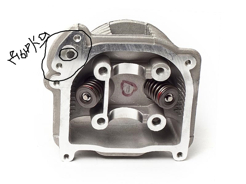

Доброго времени суток братья и сестры.
Есть китайский скутер, непонятной марки с непонятной историей происхождения.
На нем недавним временем стоял 139Qmb с поршней 41мм.
Едя по трассе с честной скоростью 60 км в час, каждый раз говорил "бл...(нехорошая женщина) когда меня со свистом обходила фура и потоком ветра сдувала в соседний ряд. Нужно было что то менять и я решился. Была куплена ЦПГ 50мм и головка с увеличенными клапанами.
ЦПГ как ЦПГ говорить тут нечего, китайская простая...
Голова: Название сказать не могу далеко коробки от меня. да и не важно, тоже китай, но была проделана работа.
1. Удалил весь шлак литья, из впускного и выпускного канала.
2. Притер нормально клапана, что бы не пропускали.
3. Головка Фото ниже, обладает отверстием и по моему субъективному мнению для вывода газов из камеры из головы, в впускной или выпускной канал ( Догадываюсь, что это типо евро фигня для экологии) Скажу честно, не нашел я крышку для этой головы и надел стандартную с выводом сапуна на улицу, а данное отверстие я просто с помощью герметика, 2 болтов и железной пластины закрыл.
Далее, накинул распредвал на цепь, а точнее наоборот, вроде как по инструкции: нашел отметку на магните и попытался выстовить отверстия на распредвале паралельно. Почему паралльно? да потому что скутер китайский или руки у меня из восточных регионов контенента, не знаю, ну не хотели они вставать как положено, выбрал что то среднее... ( на 1 зуб вперед, или назад если ставил, то распредвал не как не вставал паралельно, возможно цепь растянута, но до этого скутер же работал значит и щас должен, думаю не критично....
После настраивал клапана, 0.1 мм, и 0.05, всё как положено, что бы щуп не закусывало, он проползал, но не болтался там. Далее перекрестился, смохнул пот с лба, и закрутил крышку.
Накинув двигатель на скутер, почесав жопу и другие части тела, кое как всё подключил, и самое главное даже не забыл залить масло.
Карбюратор не трогал, как раньше был настроен так и оставил, одел нуливик, и заменил стандартный глушитель на прямоток, с более широкой трубой выхлопа.
И вот настал момент икс, налил бензина и кручу стартер, после скутер завелся и моего счастья не было предела.
Помимо меня обрадовались моему прямотоку и все соседи садового товарещества, 1 бабка крикнула даже комплемент когда я пронесся со скоростью аж 40 км но к сожалению, что крикнула я не расслышал, наверняка что то хорошее.
Короче говоря прокатался я так минут 10, знал что цпг новая долго нельзя греть её, ездил перегазовками, что бы успевала охлаждаться....
После 10 минут езды я заметил, что бы скутер нормально ехал, ему требовалось давать больше и больше газа, а вскоре он ехал уже еле еле с "газом в пол", что то не хватало, думал уже разворачиваться и ехать домой, но отпустив газ он заглох и больше не завёлся....
При запуске он как бы схватывает, не знаю как объяснить но попробую....
Когда кручу мотор он себя ведет так:
Тух-тух-тух-тух-тух-тухх-тххххх-тхххххх-тхххх-тхххххххх-тухххххххххх где "тух" просто прокрутка двигателя, а "тух"х"" -второй икс момент схватывания и ожидания что вот вот щас заведется....
Крутил я так около часа, до 2-3 минуты что бы стартер не спалить....
Почему не заводится не понимаю, бензин поступает, большая часть его згарает при старте, из щелей конечно сочится на карбюраторе, но оно и понятно, ведь куда то деваться ему надо....
Вообщем не знаю, что делать, карбюратор снимал чистил, та же хрень.....

-ну и... похоже нет больше поршневой... проверяй компрессию...
карб был настроен под 50сс а поставил 80сс... +нулевик... +прямоток...
жиклеры кто будет менять?...

Компрессия 9.7-8 показывает. Дядька померил, говорит типо отлично :ne_vi_del: :ne_vi_del: :ne_vi_del:
А жеклеры не менял потому что на старом двигателе карб переливал, хотя комплект запасных купил.
Есть у меня подозрение но еще не проверил, что заглушка на двигателки где "дырка" ( см картинку), если это отверстие идет во впуск, то во время нагревания герметик мог потерять свойства и и заглушка стала пропускать воздух и если я не ошибаюсь, если во время впуска пропускает воздух, то поэтому может быть такое что во время пуска двигатель работает только тогда когда крутит стартер, может такое быть?
Даже если сравнивать показания замеров на горячем и холодном двиге то максимальный разбег будет не более 0,5 кГ., или дядька криво мерял, или прибор кривой, третьего не дано. Компрессия "типо отлитчно" это 12 кГ/мс2 или цифра близкая к этой....
6e3TpycukoB писал(а):
Есть у меня подозрение........, что заглушка на двигателки где "дырка" ..... идет во впуск, то во время нагревания герметик мог потерять свойства и и заглушка стала пропускать воздух
Ты же делал клапана, регулировал зазоры, ты так и не определил где впускной, а где выпускной ?.... "дырка" находится возле выпускного значить к впуску она не имеет отношения (если выпускной герметичен) и отверстие это задумано для дожига масла в выпускной системе
Верни назад сток и настрой двиг, а потом лепи что хочешь, будет хоть с чем сравнить...
Да, про комут ты ничего не сказал, если у тебя простой, без опережения то твой тюн пустая трата денег.

Комут не менял и решил отложить этот вопрос как с карбюратором, а в исходное вернуть не получится.... Нуливик был поставлен потому что стандартный фильтрбокс был порван и 10 раз перепаивался и вообще их 4 штуки порвало.... Нулевик через широкую гофру я вывел в унитаз, где он себя прекрасно чувствует, а вот глушитель был замят поэтому прямоток это тот стандартный глушитель, под который загнул водопроводную трубу, преварил к креплениям, а банку я переделал так как она даже старую поршню душила, вырезал все перегородки, приварил в основание трубу с отверстиями которую замотал стекловатой, на 1000 км по идее должно хватить, дольше китаец без капиталки не проживет.
Некоем случае не хочу спорить, так как это мой 1 скутер и опыт возни с ним не большой и главное что я искренне не понимаю, это ладно если бы он вообще не завелся бы, а то завелся, поездил, и после этого отказался заводиться....
Попробую добавить деталей может быть это развеет тучи....
Помню при первом запуске он вообще не держал холостой ход, и карбюратор не регулировался, меня это насторожило....
Далее когда ему давал газу, он сначала тупил секунду- полторы а потом прием был....
и вот еще что изначально я описал что ему нужно было давать газ в пол что бы ехать, это не так, а точнее не совсем верно. Ему приходилось давать больше газу что бы он не глох, так как не держит холостой, и чем больше даешь газу то он вроде как просрется и наваливает, до тех пор пока не сбросишь скорость.
И во время набора, он до 30 набирает хорошо, потом маленький провал и набирает дальше (больше 40 не пробовал) Торк драйвер еще год назад доработал ( спилил направляющие под ровный угол и заменил пружинки на более усиленные (со старыми ремень проскальзывал))
И скажите пожалуйста реально ли вообще убить поршневую за 5 км пробега?

-с такими познаниями и отношением к технике -реально все...
