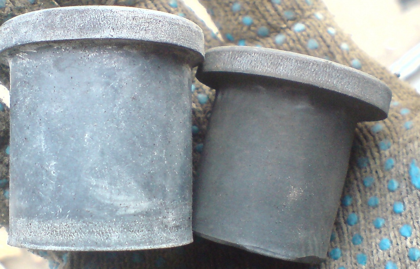

подходит с ГАЗ 53 из задней ресоры ,но бывает нужно втулку подганять по диаметру
8d25g8s-960.jpg [ 344.62 KiB | Просмотров: 3631 ]
picture_1176.jpg [ 49.44 KiB | Просмотров: 3631 ]

Спасибо огромное! Сгонял , купил такой как на первом фото справа. Стоимость - копейки. Стал как родной. С отверстием проблем небыло, немного литола и усилия. :-ok-:
