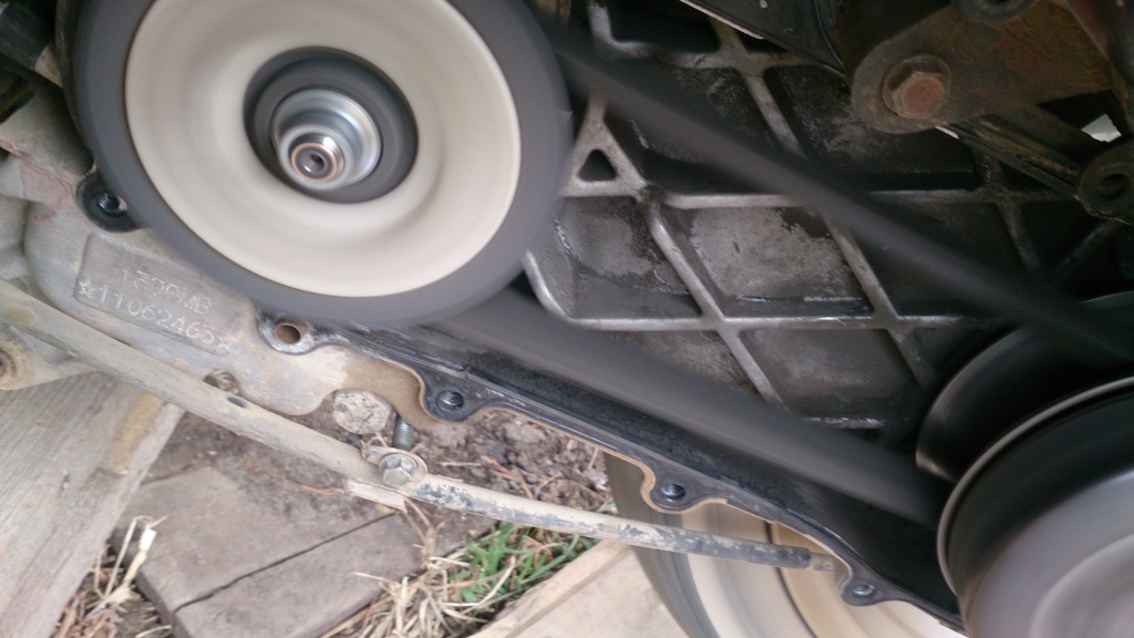

-сделай фото расположения ремня на шкивах... на заглушенном... и на оборотах при вывешанном колесе...

Хорошо завтра скину, еще попробую шире ремень поставить

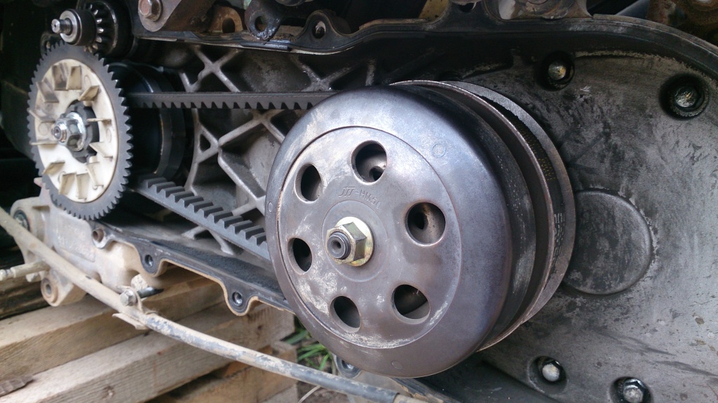

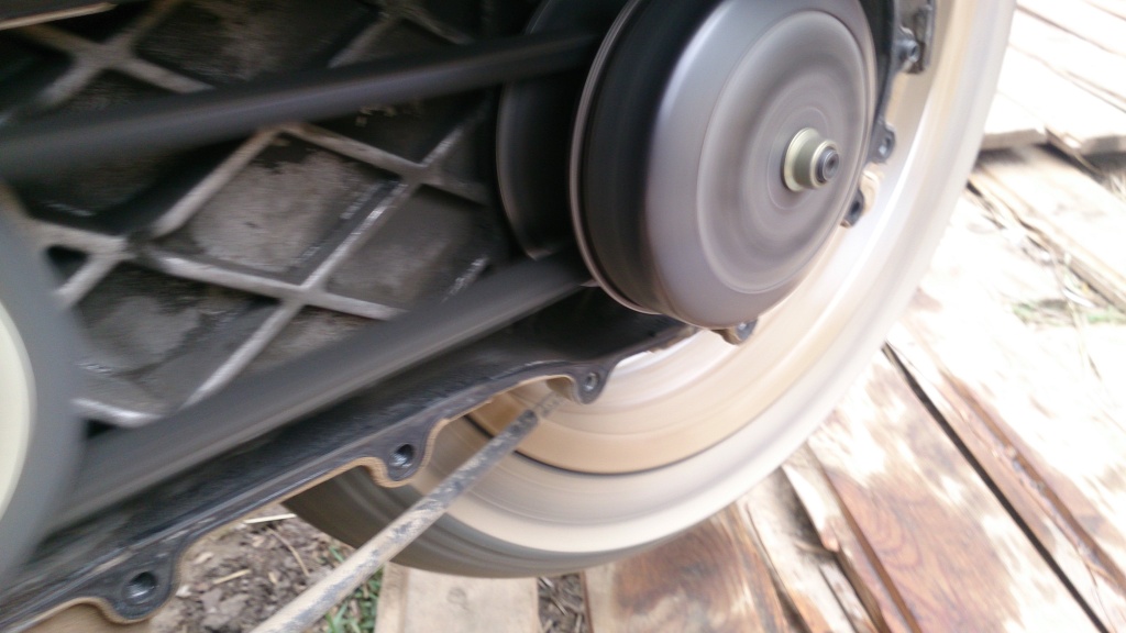

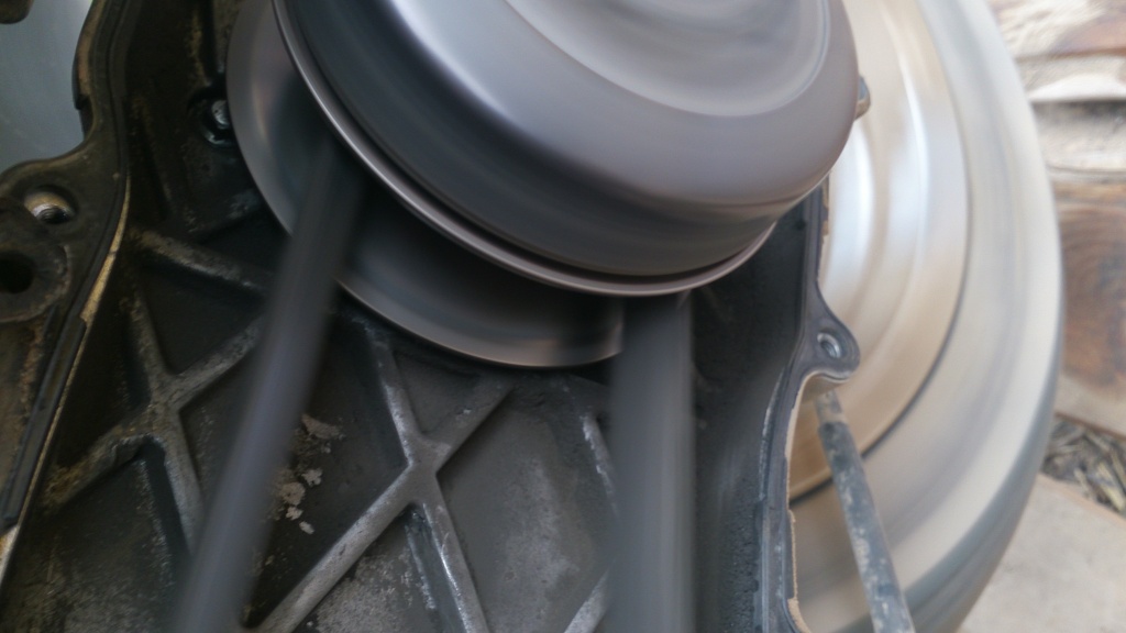

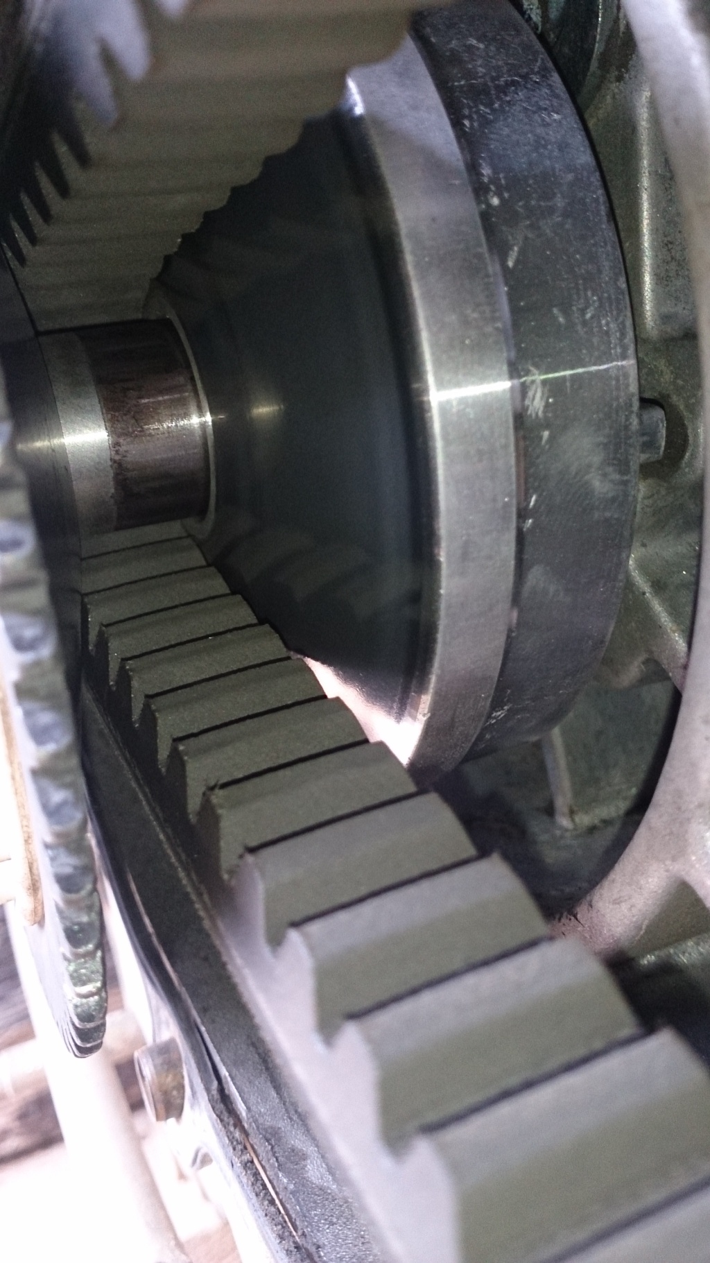

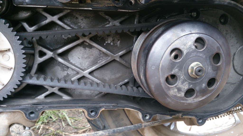

это ремень 730 18 30

купил ремень 743 20 30 пошире, на палец переднего вариатора не садится, старт стал с 3000 оборотов лучше но не активный как на 730 18 30, получается он трогается типо со второй передачи щас и греется сильно, скорость выросла чуток, но я думаю это не правильно, может у него какойто специальный ремень должен стоять ), подскажите пожалуйста, что еще можно сделать?
СообщениеДобавлено: 02 сен 2015, 14:26
Замерь зазор меж шкивами ведущего варика в районе втулки -это ширина. Для замера длины портновским метром обогни диск торка. Убавь длину на 1см -1.5. Это оптимально, а угол у стандартных ремней -всегда 30. (139qmb)

-ремень 730 18 30 коротковат...

-ремень широкий... ставь регулировочную шайбу...
