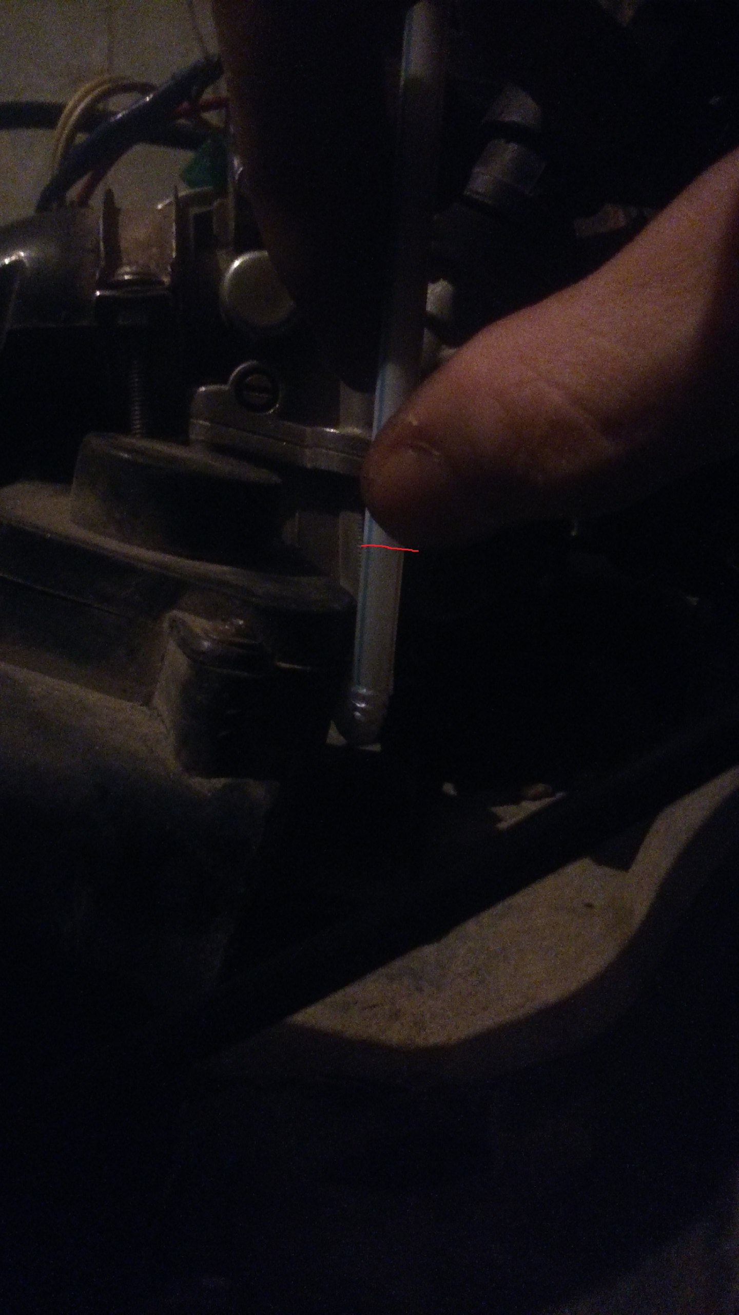

так-же проверил уровень поплавковой камеры(не знаю правильно, ли)
8CCcsqUjpI4.jpg [ 529.33 KiB | Просмотров: 5272 ]

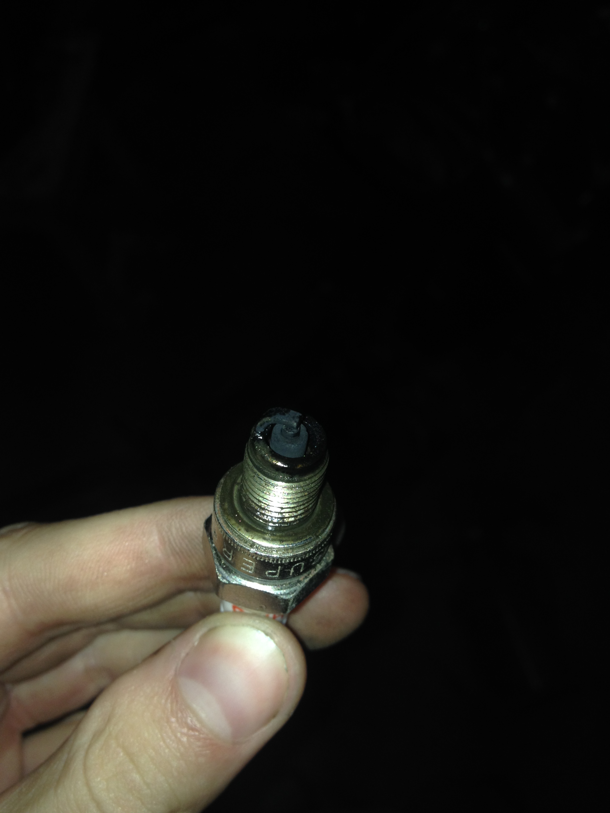

ну и свеча
IMG_0627.JPG [ 730.28 KiB | Просмотров: 5272 ]

посмотрите еще уровень
Темно, однако, но судя по красной черте на прикид даже низковат уровень. Лучше заценить положение поплавка в самой камере.
ну и свеча Она такая и будет пока скут работает на низах. Почисти; зазор 0.6мм.
