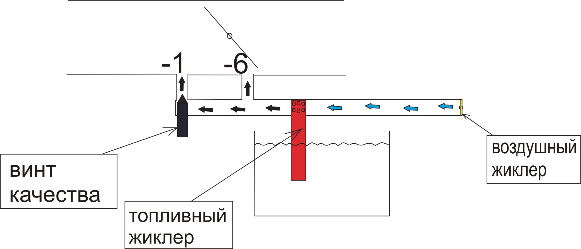

2)-ых шунтирующий канал это когда он шунтирует начало и конец воздушного канала хх в обход топливного жиклера.
как то так например
Комментарий к файлу: фото2
cvcarb-1-1.jpg [ 89.96 KiB | Просмотров: 5578 ]
тогда при откручивании винта качества(В.К.) мы бы обедняли бы смесь.поступает больше воздуха в обход топливного жиклера, без добавления бензина а только воздух.
но так как у нас не так как я дорисовал на фото2 ,то при откручивании В.К. мы увеличиваем отверстие в диаметре,тем самым увеличиваем кол-во воздуха проходящего через топливный жиклер при этом соответственно и пропорционально бензина так же будет подсасываться больше(больше воздуха проходит -больше и бензина тянет через топливный жиклер) чем до откручивания.поэтому в карбюратор будет поступать большее количество БВС а при закручивании В.К. - меньшее кол-во БВС не меняя пропорции бензин-воздух.а пропорции бензин-воздух подобраны воздушным и бензиновым жиклером при производстве карбюратора.
допускаю что при изменении кол-ва воздуха проходящего через топливный жиклер соотношение бензин-воздух может немного изменяется.если и изменяется соотношение то думаю что совсем немного.
но при вашем варианте для примера(цифры взяты просто для примера): при прохождении 100л/мин воздуха - тянет 25л бензина=соотношение 4 к 1(смесь беднее), а при 40 л/мин воздуха - тянет 20л бензина=соотношение 2 к 1(смесь богаче). но я не думаю что изменяется в таких больших пропорциях что при закручивании В.К смесь обогащается а при откручивании смесь обедняется как в моем примере выше.

вывод: на карбюраторе cvk при откручивании В.К. мы увеличиваем порцию БВС( грубо обогащаем), а при закручивании уменьшаем порцию БВС(грубо обедняем).
поправте меня если я ошибаюсь,может я что то пропустил или не так понял

........., а вот тут логика заканчивается и начинается физика, этот канал регулирует на подачу воздуха в канал с БВС, а регулирует разрежение в канале по которому идет БВС...., каламбур - с, и это разрежение и влияет на количество (качество) БВС поступаемой в диффузор,.......................
я выделил красным цветом тот текст который я сейчас исправлю.
"...., этот канал не регулирует на подачу воздуха в канал с БВС ,...." - как я понимаю вы так хотели написать?
......соль этой ситуации в том что в этом режиме работы БВС поступает не по всем каналам, а только по тем которые находятся в зоне повышенного разрежения, об этом я уже говорил и повторяться нет смысла...., все это происходит согласно эффекту Вентури и это тоже понятно (кстати весь каб работает по этой схеме), а что же происходит с этим дополнительным каналом в котором расположен сам ВК, и как он работает?, а вот тут логика заканчивается и начинается физика, этот канал регулирует на подачу воздуха в канал с БВС, а регулирует разрежение в канале по которому идет БВС...., каламбур - с, и это разрежение и влияет на количество (качество) БВС поступаемой в диффузор, вот и выходит что закручивая ВК мы увеличиваем разрежение и кол-во смеси тоже увеличивается (смесь обогащается), выкручивая ВК мы, грубо говоря, теряем герметичность канала (уменьшая разрежение в нем) тем самым уменьшаем кол-во БВС чем собственно и обедняем смесь....
При открытии заслонки приоритеты меняются и БВС идет по всем каналам, но подчеркиваю - мы говорим о конкретной ситуации.
по моему мнению выделенное мной красным в ваших словах противоречит выделенному синим цветом.потому что с ваших слов работает только тот канал который находится в зоне повышенного разряжения.соответственно канал там где находится ВК вообще не работает (не пропускает воздух ни туда ни сюда) и тогда хоть откручивай винт хоть закручивай толку никакого не будет раз этот канал в этот момент вообще не принимает участие в работе.
как он может регулировать разрежение в канале с БВС если он никак не соединен с атмосферой то он никак не может изменить разрежение в канале БВС .
что такое разрежение в карбюраторе - это цилиндр уходя вниз затягивает воздух и поэтому где есть хоть какие то дырочки то через все эти дырочки цилиндр будет тянуть воздух.единственное в чем отличие - в том что кол-во воздуха будет разное проходить через разные дырочки.там где меньшее сопротивление и больше диаметр отверстия то воздуха будет проходить больше.и наоборот. если бы канал где находится ВК был бы связан с атмосферой то откручивая винт часть воздуха которая засасывалась раньше через канал БВС сейчас будет проходить через винт (сопротивление этого канала меньше) и тем самым мы уменьшаем разрежение в канале БВС. фото этого есть выше. а так как он не имеет соединения с атмосферой то если какое то кол-во воздуха идет через этот канал в цилиндр то все равно ему одна дорога через топливный жиклер.
приведу фото
Рисунок2.jpg [ 115.55 KiB | Просмотров: 5414 ]
то есть как вы говорите под дросельной заслонкой больше разрежение чем в канале где находится винт качества(да понимаю и соглашусь на 100 процентов).но я думаю что когда воздух засасывается цилиндром то меньше в диаметре отверстие или больше или над одним исскуственно увеличили разрежение а над другим не увеличивали и разрежение меньше, то все равно воздух проходит через все отверстия и дырочки которые есть.иначе если бы воздух сосал только под дросельной заслонкой где разрежение действительно больше а через другие не сосал которые находятся чуть дальше, то тогда подсоса на впускном тракте(цилиндр- патрубок-карбюратор) можно было бы не боятся.воздух бы не попадал в цилиндр через дырочку в впускном патрубке мимо топливного жиклера и не обеднял бы смесь.
а так под дросельной заслонкой разрежение больше(-5. даже не обсуждается) и поэтому через этот канал будет проходить 5 литров воздуха(цифры только для примера), а через канал где винт качества там меньше разрежение(-1) но так же будет проходить воздух в кол-ве 1 литра. и тем самым закручивая мы уменьшаем кол-во воздуха(5л+0,3л) проходящего через канал БВС, тем самым обедняя смесь.и наоборот откручивая мы увеличиваем кол-во воздуха(5л+1л) тем самым обогащаем.

и вроде не понятно когда обогащается смесь когда откручиваешь ВК или когда закручиваешь.
и вот только когда описывают проблемы по настройке хх только тогда понимаешь что при закручивании ВК смесь обедняется, а при откручивании обогащается.

а так под дросельной заслонкой разрежение больше(-5. даже не обсуждается) и поэтому через этот канал будет проходить 5 литров воздуха(цифры только для примера), а через канал где винт качества там меньше разрежение(-1) но так же будет проходить воздух в кол-ве 1 литра. и тем самым закручивая мы уменьшаем общее кол-во воздуха(5л+0,3л) проходящего через канал БВС и соответсвенно уменьшаем кол-во БВС попадающего в цилиндр, тем самым обедняя смесь.и наоборот откручивая мы увеличиваем общее кол-во воздуха(5л+1л) проходящего через канал БВС и соотвественно увеличиваем кол-во БВС попадающего в цилиндр и тем самым обогащаем.

Системы ХХ карбов различают в основном по двум признакам: по способам питания их топливом и методам регулирования качества смеси на малых оборотах холостого хода двигателя.В большинстве мотоциклетных карбюраторов, система ХХ с регулировкой «по воздуху», часто с параллельным включением, здесь топливо подается непосредственно к топливному жиклеру системы холостого хода. Далее топливо смешивается с воздухом, поступающим из воздушного канала, а затем в виде эмульсии подается в смесительную камеру через отверстие малых оборотов холостого хода.Регулировка качества смеси осуществляется винтом установленным в воздушном канале, при отвертывании этого винта количество воздуха, поступающего в системуХХ, увеличивается, а разрежение у топливного жиклера понижается.В результате количество подаваемого топлива уменьшается.Следовательно в данной системе ХХ, при отвертывании винта горючая смесь обедняется, а при завертывании- обогащается.

При регулировке «по эмульсии» , после истечения из топливного жиклера системы ХХ, топливо смешивается с воздухом, поступающим через воздушный жиклер, а затем уже в виде эмульсии попадает к отверстию малых оборотов ХХ.Количество топлива, подаваемого системой холостого хода, и состав приготовляемой смеси зависит от положения винта качества. При его отвертывании смесь обогащается, а при завертывании- обедняется.
