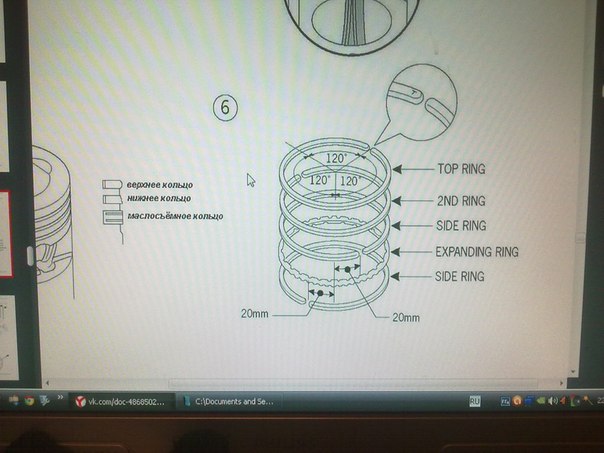

1. Как развел кольца?
2. Какие зазоры и как выставил? Все по меткам?
3. Какая компрессия?
4. Нагар на свече мокрый или сухой?
1. Кольца - замки на 180 градусов;
2. Зазоры (тепловые) - 0,04/0,07. Все по меткам "купол" генератора/звезда ГРМ;
3. Сжатие прибором не мерял, но в момент сжатия двиг. крепко упирается - кик-ом хорошо чувствуется, а стартер с трудом вертит;
4.Нагар - вроде сухой (черный микро-кусочками).
Fm6Ojf1p8hM.jpg [ 49.7 KiB | Просмотров: 7576 ]
