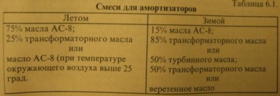

jpg (1).jpg [ 15.07 KiB | Просмотров: 4102 ]
Жидкость для гидроусилителей рулевого управления
Масло для автоматических коробок передач (ATF)
веретёнка и трансформаторное масло в пропорции 50% на 50% тоже неплохой заменитель.
заливал по 125мл в каждое перо.
