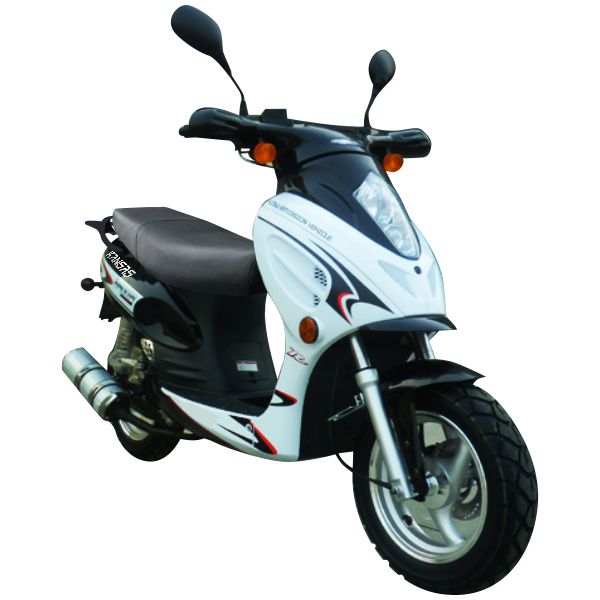

Всем привет,в общем проблема такая скутер Рейсер Сагитта, проводка вообще не работает, работает только гудок ни одна кнопка не подает признаков жизни, ни свет, ни тормоз не горят, с кнопки не заводится, только с кик стартера или когда стартер на прямую замыкаю.
В чем может быть проблема? Подскажите в чем проблема ничего кроме гудка не работает, стоит штатная сигнализация. Сигнализация только ставится и снимается, но не заводится.
raser sagita.jpeg [ 38.52 KiB | Просмотров: 3126 ]
