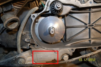

Марку двигателя посмотреть здесь:
Desktop_001 %283%29.jpg [ 35.02 KiB | Просмотров: 3438 ]
А дальше все как у всех китайцев.
Выясни точно откуда свист, а то так можно пол скутера заменить.
Размер написан на самом ремне. Износ по ширине допустим до 1.5мм.
