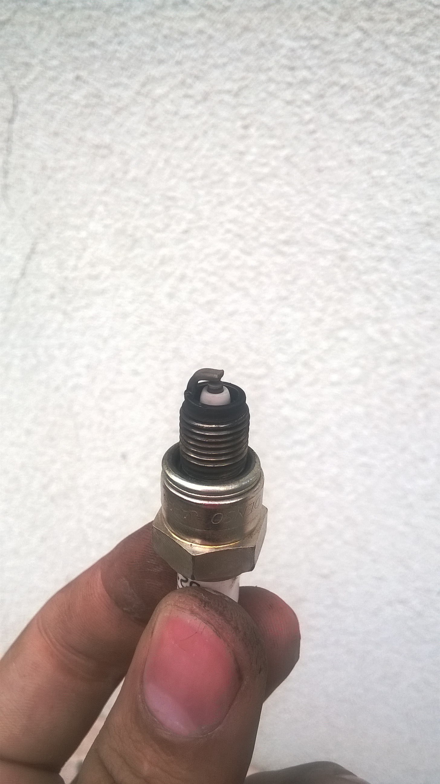

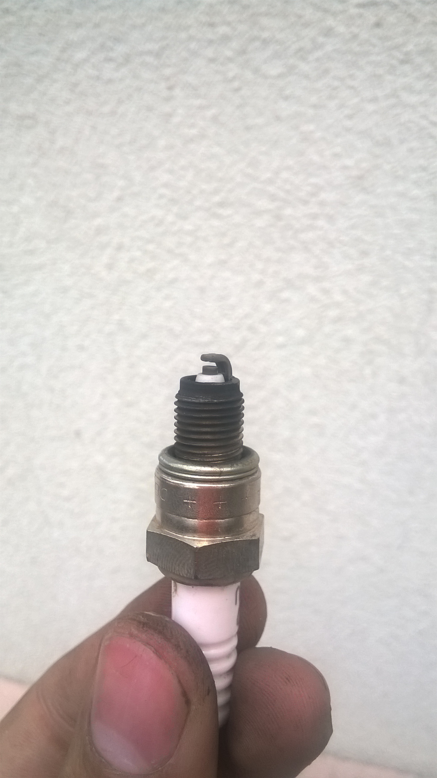

Всем привет, вопрос по цвету свечи.
Свеча Denso u22fsu, карб cvk стандартный диффузор, цпг 82сс, остальное сток.
Игла после замены цпг на одно деление опущена, в стандартном положение богатил и закидывал черным налетом даже если проехать 5км. Но это на стоковой свече, на свече Денсо изолятор вобще не меняет цвет, меняет только резьба - ободок. В таком как щас положение если проехать 10 км ободок рыжеватый, если опустить на 1 деление сразу чернеет матовый черный цвет.
Вот фотки пробег 350 км. Скутер новый 2 к пробега, клапана зазоры правильные- проверял.
Да я живу не в РФ, у нас говорят топливо не дает кирпичный цвет, оно без присадок. В общем нормальный цвет или менять что-то нужно?

-на белом фоне ни чего не видно...
обращать внимание только на электроды...
лучше чуть богаче -меньше вероятность перегрева...
Если смотреть на электрод, то смесь богатая. Я раньше думал нужно на изолятор смотреть, но он вобще цвет не меняет. Попробую еще опустить иглу поездить.
