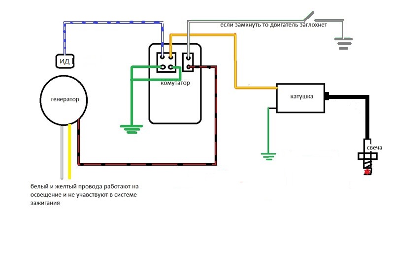

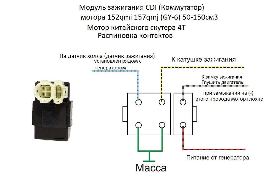

Viktorovich, скутерное зажигание (схемы и распиновка коммутатора ниже) работает так:
Высоковольтная обмотка намотанная на статоре генератора(не путать с генераторными ,у них толстый провод в намотке)по красно-черному проводу заряжает конденсатор С1 коммутатора (напряжение 40вольт на пределе 200в мультиметра Д830 или аналогичного). Туда же(на коммутатор) по бело-синему проводу идут импульсы от индукционного
датчика(далее ИД, не датчик Холла как его ошибочно называют, а именно ИД)
Ключ коммутатора(тиристор Q1) открывается и разряжает конденсатор C1 на катушку зажигания. Катушка соответственно подключена к свече ВВ проводом.
Итого важны 4провода (не считая землю)на коммут
1.От ВВобмотки(красно-черный)
2.От ИД (бело-синий)
3,4-провода катушки зажигания.
Первые два обычно имеют свои круглые отдельные разъемы на проводах ,там легко мерить и звонить.
Глушат скут замыканием на массу черно-белого провода, это действие аналогично замыканию на массу ИД или ВВ обмотки,где как. (они связаны в коммутаторе конструктивно и это без разницы как, на первой схеме ниже, глушат ВВ обмотку гены (надпись обмотка зажигания.)
Проще заглушить ИД(имхо).
Получается что у тебя было КЗ в ВВ обмотке гены (хорошо ты приложился,жестко...) То есть упало напряжение , но какая то дохлая искра была,часть обмотки уцелела. Поэтому ты ехал. При открытии дросселя давление в цилиндре повышалось и искра переставала пробивать межэлектродный зазор (не хватало напряжения). Но это только идея. Попробуй одним и тем же омметром прозвонить ВВ обмотки старого и нового статора. Даже интересно. Красно-черный провод.
Можно было проверить мультиметром напряжение на красно-черном проводе разьема не отключая.
ИД тоже можно прозвонить, его сопротивление на массу порядка 120-170 Ом.
Так что теоретически, ты много зря наменял. Наверное, можно было локализовать неисправность.
ЗЫ: С клеммами катушки зажигания skutovod прав, там высокий 5- 10ампер ток в начале импульса. Поэтому важен хороший контакт на клеммах.
PS: Цвета и проводов китайцы не особенно блюдут, исключение по моему только масса . Она почти всегда зеленая))
Есть одна тонкость со свечами ,свечи с маркировкой "R" в конце,имеют встроенный резистор. Свечные колпачки бывает тоже с резистором 5 Ком . РЕЗИСТОР ДОЛЖЕН БЫТЬ ОДИН. Это просто совет.
Бывают еще ставят на свечу высокоомный провод типа жигулевских тогда резисторы нужно убрать все. То есть свечу покупать без резистора,и в колпачок вставить металическую вставку.
Высокоомные провода лучше не использовать(имхо). Был печальный опыт.
Распиновка разъема

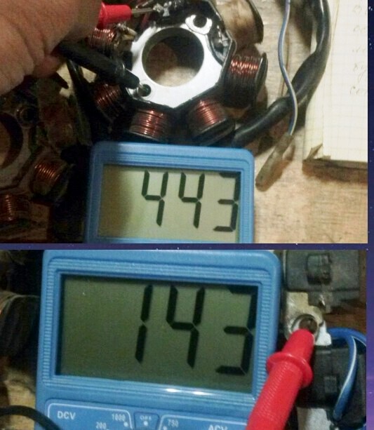

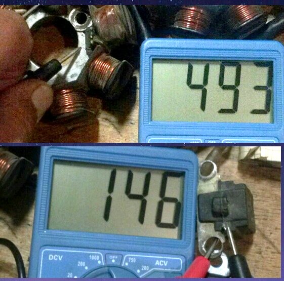

 Заголовок сообщения: Re: Веселое зажигание 150сс
СообщениеДобавлено: 15 июн 2017, 22:36
timp2006 писал(а):
Вот тут например показания неплохого мультиметра.
Вот там посмотрел, и сделал замеры
старый генератор и датчик.jpg [ 92.63 KiB | Просмотров: 8492 ]
это старый генератор и старый датчик
новый генератор и датчик.jpg [ 76.84 KiB | Просмотров: 8492 ]
а это новый генератор и новый датчик
Как видим параметры почти одинаковые, на прозвон тоже в норме, теряюсь в догадках.

Мда, неисправность НЕ ПРОЯВЛЯЕТ СЕБЯ.
Варианты:
- напряжение прозвонки мало (9в мультиметра против 40-160в в работе)
-неисправность была не в этом, например плохой контакт исправился при установке нового статора
Меня кстати удивило, то что могло от удара возникнуть межвитковое. Это невероятная редкость.
Но судя по расказанному ...
Имхо старый статор нужно отложить и считать исправным.
Перепроверить его повторной установкой при удобном случае.
Викторович, а у тебя масса нигде подозрений не вызвала?
