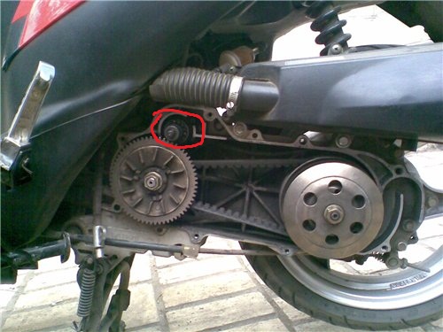

pogran писал(а):
разобрал сам бендикс болтается в не пойму что там подшипник или втулка ка к гамно в проруби кто менял может быть эту штуку
bend1.jpg [ 64.78 KiB | Просмотров: 10985 ]
бендикс обведён красным
bend2.jpg [ 6 KiB | Просмотров: 10985 ]
Вот он
Его носик (справа) вставляется в глухое отверстие крышки. В толстой части носика возвратная пружина.
Без крышки вариатора он(бендикс) естественно болтается, как то, что ты сказал.
Звенит большая зубчатая тарелка под бендиксом (неподвижная часть вариатора). Щелкни по ней,звук тот же?
Она как венец маховика в машине, выполняет те же функции при заводке.
Её что то цепляет, или бендикс (не вернулся) или кик (не поднялся) у обеих есть возвратные пружины.
