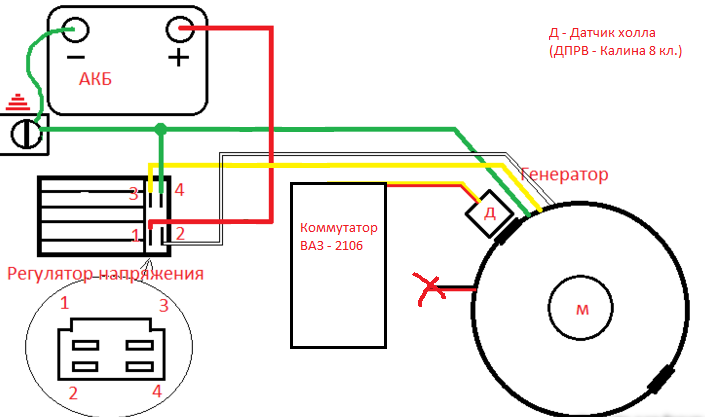

Транспорт: Omaks No Name (50 кубов)
Всем доброго времени суток. Очень нужна помощь, ума не приложу куда копать. Суть вопроса в том что у меня не было зарядки на скутере, поменял реле гулятор, заряд появился однако очень маленький (6 вольт, без акума) и с акумом по уровню заряда акума (12, 11, 8 и т.д.). Поменял генератор, думал беда в нем. И ничего не изменилось. Из нюансов скутер достался без единого провода, поэтому электрику прокладывал сам. Приложу схему. При заряженном аккумуляторе скутер прекрасно едет, как только акум содится начинаются пропуски зажигания и скут глохнет. Заранее спасибо.

выложи всю схему, включая систему зажигания. Реле регулятор проверь на другом мопедике. С магазина может быть нерабочий. Сам попадал.
