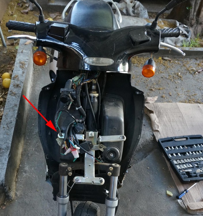

DIMON SCOOTERIST писал(а):
А собствено как найти эту массу?
Если у тебя в другом месте не проблема просто возьми массу с любого провода (обычно черный) и заземли на минус батарейки и увидиш в этом проблемма или нет.
gnd.jpg [ 545.2 KiB | Просмотров: 4886 ]
2011, 49cc 4Stroke, Chinese scooter.
