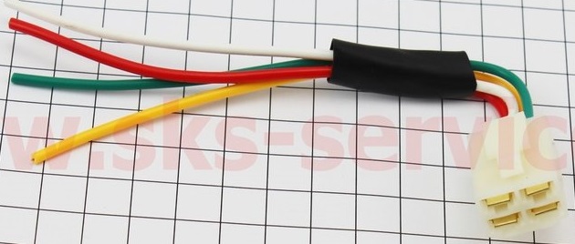

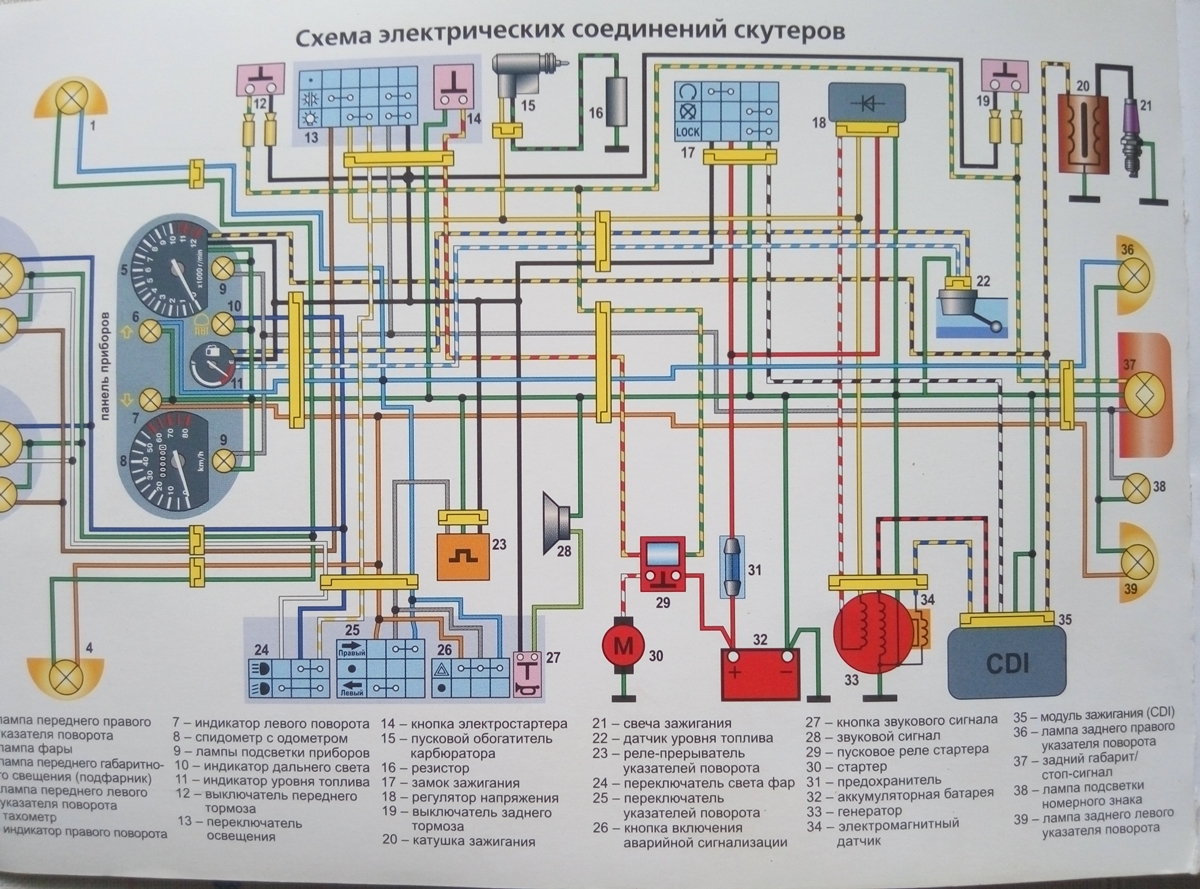

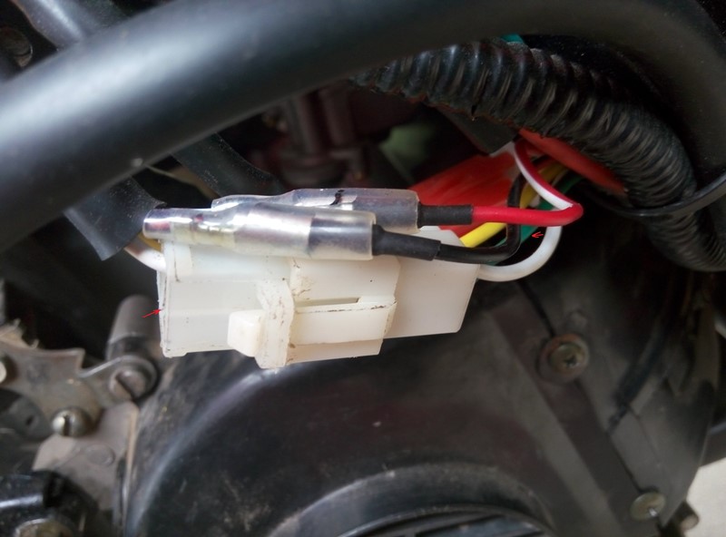

Доброго дня! Столкнулся с такой проблемой: при заведенном скутере выгорают лампы (лампа панели приборов, лампа фары). Еще по схеме от генератора выходит зеленый провод к регулятору напряжения у меня от генератора этого провода нет
shema-001.jpg [ 775.04 KiB | Просмотров: 3522 ]
kontakt-001.jpg [ 70.18 KiB | Просмотров: 3522 ]

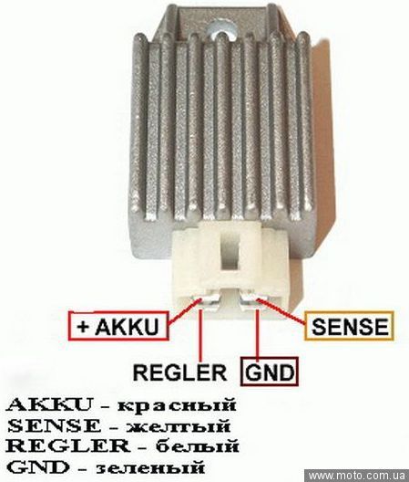

Пробовал установить новое реле
regulator-002.jpg [ 59.31 KiB | Просмотров: 3522 ]

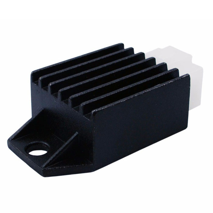

(возможно что не подходит данное реле не знаю..) замерил мультиметром аккумулятор на холостых оборотах 14.8, а переменное напряжение скачет приблизительно 18. Купил обычное реле для сравнения
regulator-001.jpg [ 36.27 KiB | Просмотров: 3522 ]

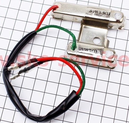

показатели напряжения без изменений, посоветуйте люди добрые может что то намудрил ведь только учусь. Да еще есть в наличии двойной резистор, я так понимаю тот что поменьше на пусковой обогатитель, а вот второй какое правильное соединение? и нужно ли вообще подсоединять на китайской технике?
rezistor-001.jpg [ 121.74 KiB | Просмотров: 3522 ]
