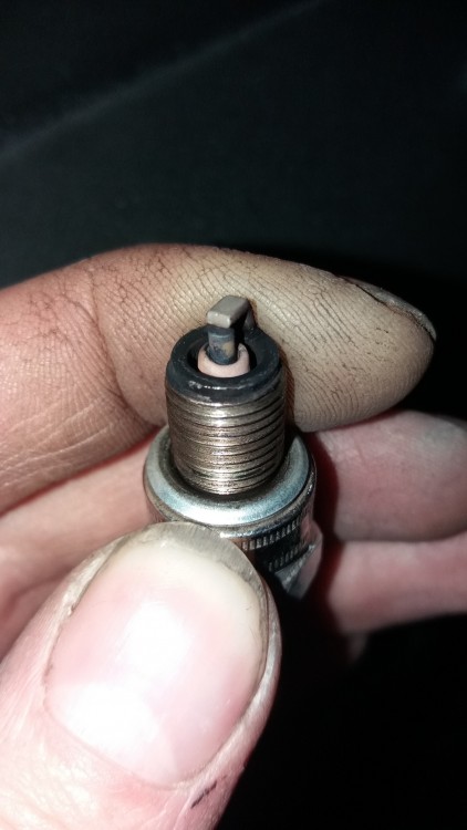

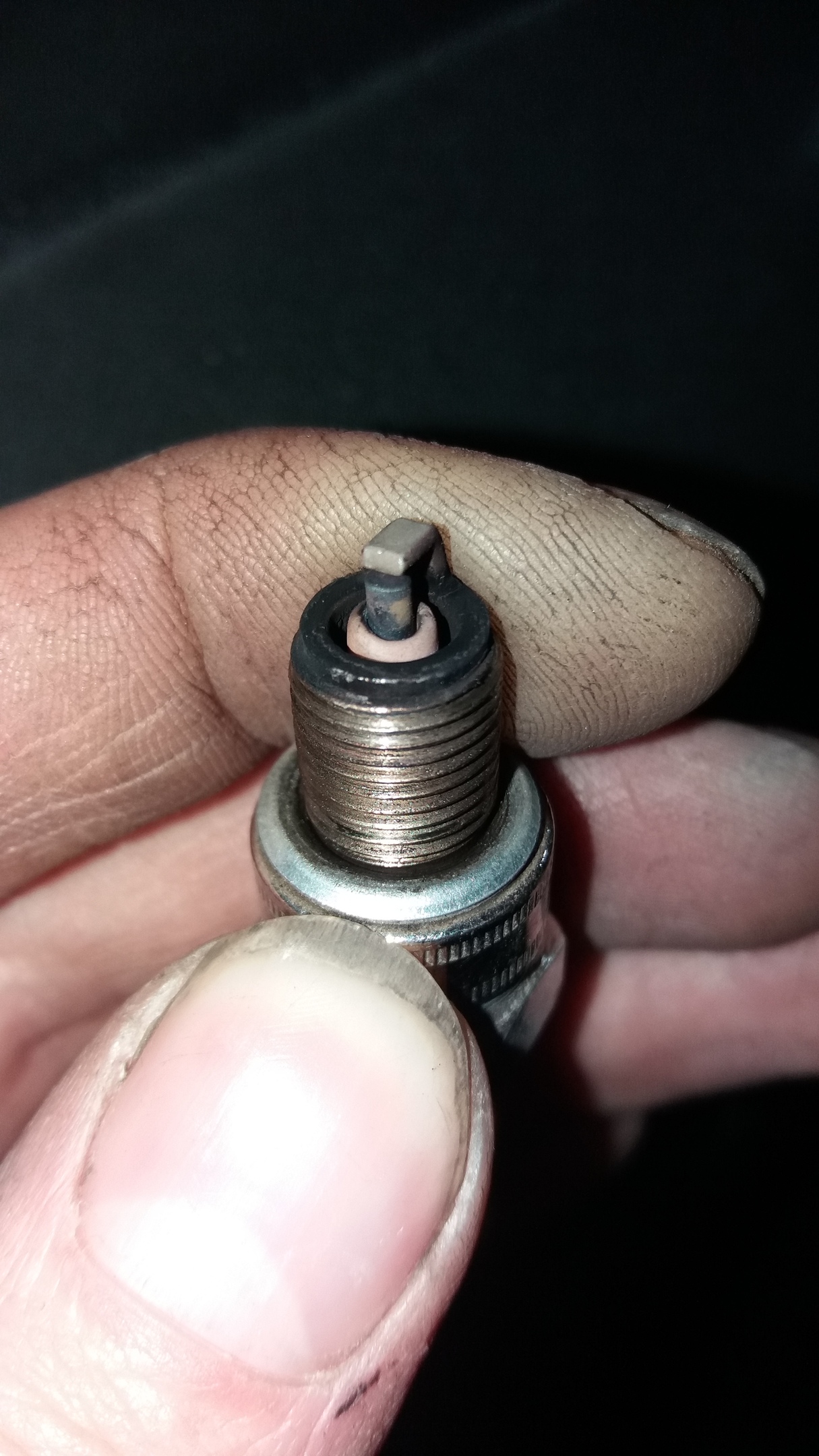

Бедная смесь на скутер 4т 150 кубов проблема с того года с той поры поднимал иглу на мембране нет толку, винт качества не влияет вообще, я менял уже 3 карбика снятых с разных скутеров, менял свечи, клапанную головку, фильтр воздушный чистый !Масло заливаю Motul для скутеров компрессия 9
ВООБЩЕ КТО В КУРСЕ ВИНТ КАЧЕСТВА ОТВЕЧАЕТ ЗА ПОДАЧУ ГОТОВОЙ СМЕСИ ИЛИ ТОЛЬКО ЗА ПОДАЧУ БЕНЗИНА????
UI33o3r0HOU.jpg [ 675.74 KiB | Просмотров: 5225 ]

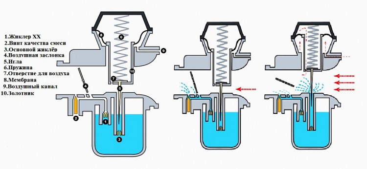

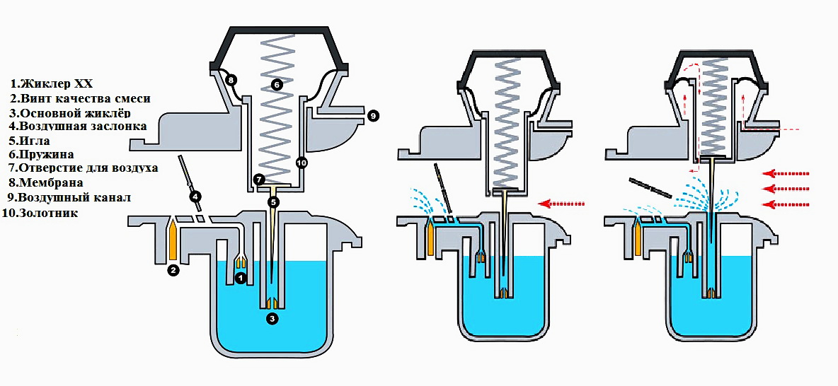

Да, у карбов винт качества может работать по-разному. В основном винт регулирует воздух меняя его колличество в канале ХХ. Но есть и карбы с винтом кач. изменяющим колл-во топлива в канале ХХ. Последний, если его выкрутить на 2 оборота и затем его заворачивать, обороты будут только возрастать(в отличие от карба с винтом перекрывающим воздух) , говоря об беднеющей смеси.
новый карб.jpg [ 141.03 KiB | Просмотров: 5203 ]

Вот картинку которую ты скинул это карб который устанавливается на 157 движок?Получается он подает бензин

да я сам занимаюсь ремонтом, просто не могу понять, толи бенз регулирует он, толи воздух :ne_vi_del: :ne_vi_del:
СообщениеДобавлено: 28 май 2019, 22:00
Я же написал, при закручивании открученого винта кач. , обороты будут возрастать , если винт регулирует подачу топлива, а не воздуха.(пример- см 2-й эскиз карба на фото)
И наоборот- у карба с регулировкой воздуха ХХ обороты двигателя будут возрастать при откручивании закрученого не до конца(оставить перед пуском 1 оборот) винта.
