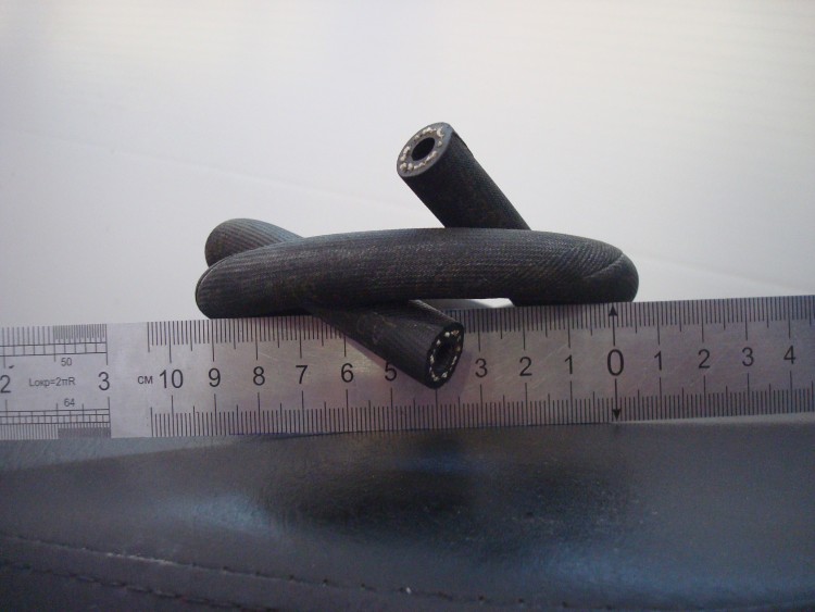

skutovod, конечно понятно, что вопрос был задан не корректно, но тема интересна, на то он и форум. IGOR SOVA, на всей технике использую шланг (фото) по ГОСТ 10362-76 (пропечатан по всей длине шланга) дефицитом не является, продаётся метражом на авторынках. Ссылка на Гост (http://docs.cntd.ru/document/1200017925) допуск на МБС таблица № 7. (протягивать широким хомутом).
