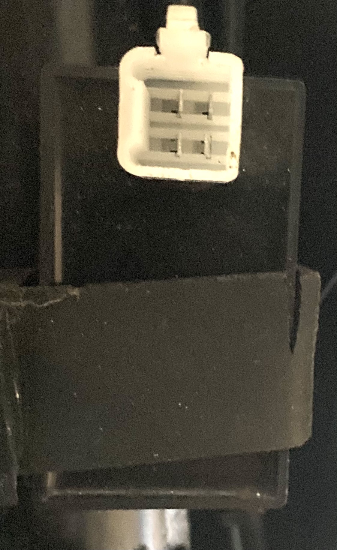

Вот это чудо

На счёт фото. По фото это коммутатор от хонды лид 90. И ещё Вы пишите скутер новый. А крепёжный хомут уже порван, так не бывает.
С фотографировать нужно было с проводами желательно с чистыми без грязи, чтобы цвет проводов было видно.

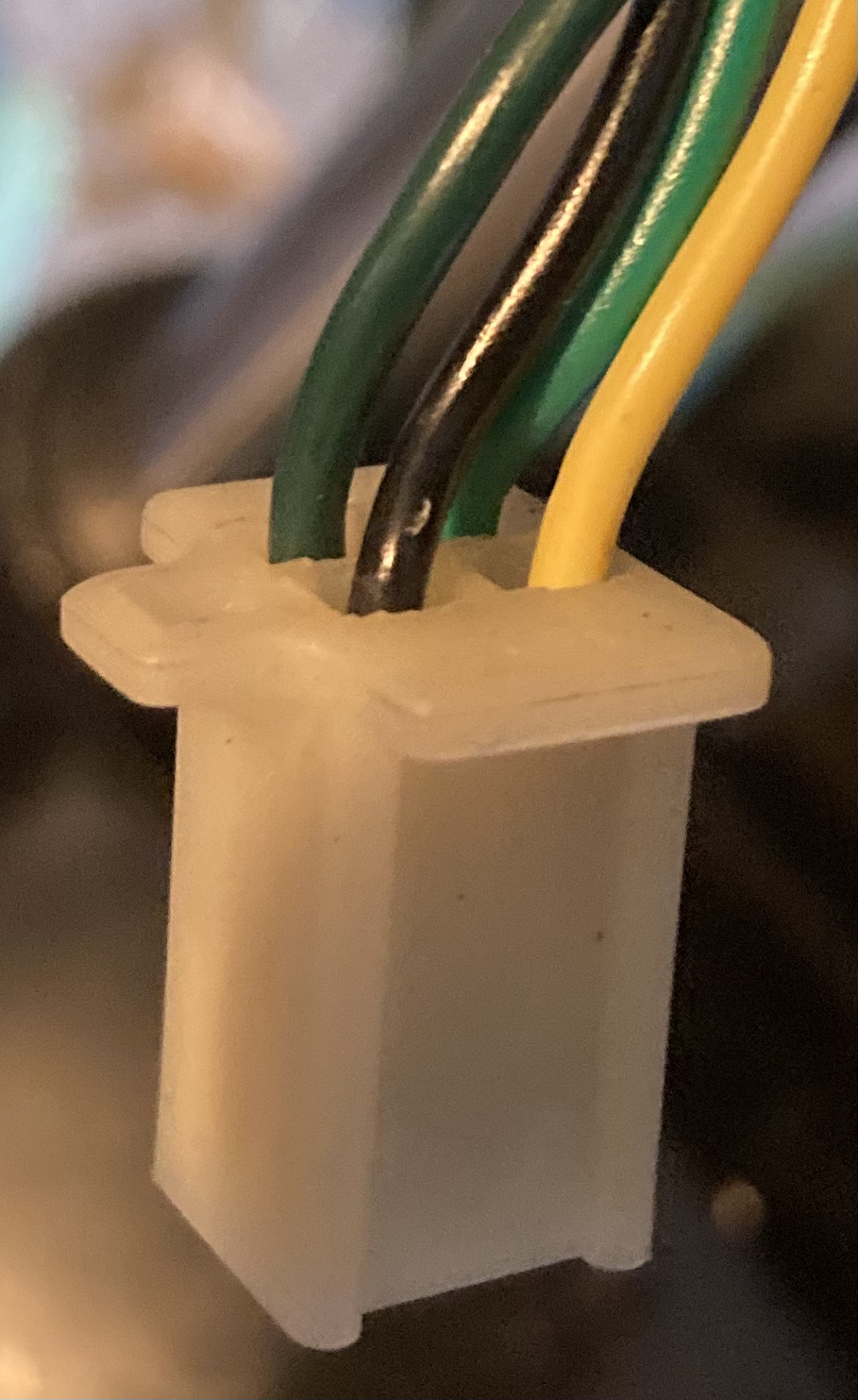

Его фишка

Я уже все мозги сломал по этой штуковине, судя по цвету проводов это термо датчик. Подобные стоят на скутерах с трех фазными генераторами, но утверждать не буду. По поводу неустойчивой работы двигателя, нужно проверить зазоры клапанов.

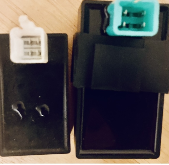

Вот, профессионалы мозг ломают, куда уж нам любителям. По геренатору - 12 одинаковых катушек, три конца. Т.е. 3 провода одинаковой длины соеденины одним концом и зазделены на 12 катушек. В итоге на выходе 3 свободных конца, сопротивление между любыми двумя 1.1 Ом. Все три конца прямым ходом в выпрямитель. (Желтые). Купил DC коммутатор, по аналогу этой фиговины. Не такой. Фото для оценки и попытки понимания попробую приложить.

Справа коммутатор, слева эта дребедень

А эта штуковина, как я и писал или термо датчик, или нагрузочные резисторы.
