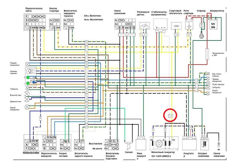

Здравствуйте. Имеется скутер racer rc50qt. В том году заметил, что при установке аккумулятора на скутер и начале езды (а однажды как только включил зажигание) начинают греться провода на участке Генератор-стабилизатор. Больше всего нагревается соединение проводов (указал красным на фото внизу сообщения).
Подскажите пожалуйста, как это исправить?
Схема:
u_6a21594958562ff5fd59e87e65d17b6a_800.jpg [ 151.13 KiB | Просмотров: 5177 ]

Провода от генератора и разъём до выпрямителя,при не работающем двигателе и
включенном зажигании, могут греться только в двух случаях; первый 100% не рабочий выпрямитель и второй замыкание черного провода после замка зажигания на
один из проводов генератора (жёлтый или белый).
