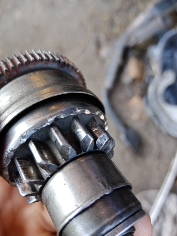

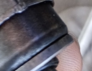

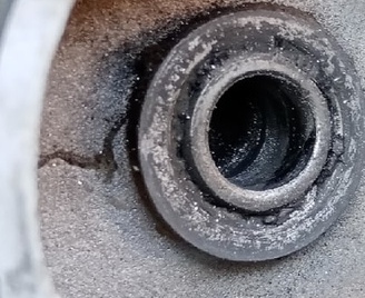

Добрый день, столкнулся с такой проблемой со скутером Racer 49cc, что при нажатии на элек.стартер туго рывками крутит бендикс, я его снял проверил стартер, и старте хорошо крутит, но когда снял бендикс увидел на его звездочки косяки, как будто его давит что-то, после чего увидел следы от звездочки протерто, и место где бендикс стоит там железные опилки. Я так понял что бендикс что-то давит, или типо того. Подскажите может что то не так сделал, разбирал бендикс до этого, вроде всё нормально собрал.

Встречал ситуацию, когда стартер рывками прокручивал вхолостую, тогда проблема была в щеке вариатора частично изогнутой "наружу". Здесь возможно обратное и она изогнута внутрь?

Нет, с щекой всё нормально, я её не снимал ничего. Я снимал бендикс и стартер, стартер я сделал, а бендикс разобрал и собрал и началось такое...

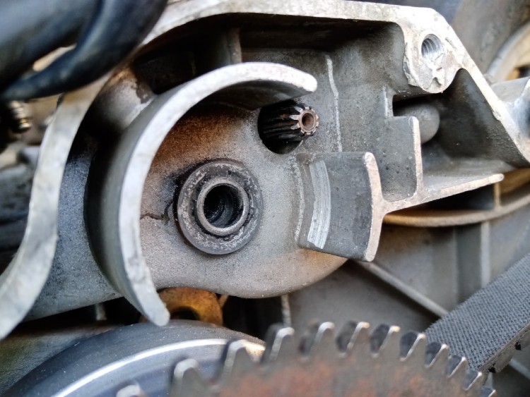

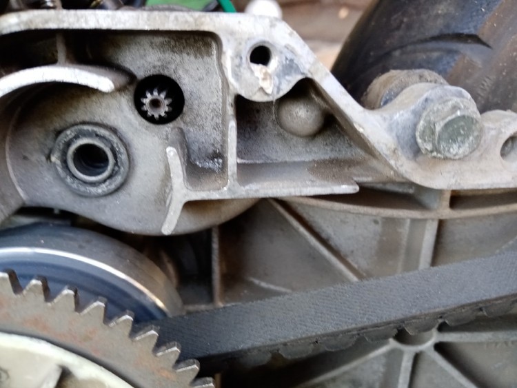

А на картере, с левой стороны посадочного отверстия бендикса , это трещину видно или что это??.

Нет, это просто песок был)

судя по всему это раковина при литье, а по втулке есть вопрос - откуда во втулке по периметру окружности "провал", если верить глазам, а может это остатки ( наружная обойма ) подшипника, на 139 двигах (и не только) вместо чугунных втулок встречаются игольчатые подшипники ....

обрати внимание на стопорное кольцо - оно не на месте, оно должно утопать в шайбе

не помешало бы фото крышки картера с ответной частью бендекса (втулка)
