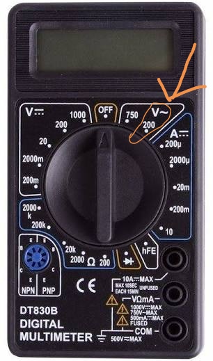

Имеется китайский 4ех тактный 50 кубовый скутер.
Отсутствует искра, если точнее, то не приходит импульс на коммутатор
Поменял 3 датчика "холла" результата 0, промеряю мультиметром
На фото показал в каком режиме, показатели колеблятся от 00,1 до 00,3
Может не так мерю.
Всю голову уже сломал.
Может кто сталкивплся. Заранее спасибо. :a_g_a:
Комментарий к файлу: Мерил в этом режиме
IMG_20210414_150014.jpg [ 49.49 KiB | Просмотров: 3644 ]
 Заголовок сообщения: Re: Скутеристы хелп :s_o_s:
СообщениеДобавлено: 14 апр 2021, 14:12
Сообщений: 235
Пункты репутации: 606
Напряжение с датчика, там где Вы пытаетесь измерить выходит максимум 1.5 вольта. А у Вас предел 200 вольт, прибор даже не почувствует.

В каком режиме тогда измерять нужно?
СообщениеДобавлено: 14 апр 2021, 14:20
Сообщений: 235
Нужен стрелочный прибор и предел установить три вольта максимум.

По ищи на этом сайте, как проверить датчик, коммутатор и катушку зажигания по сопротивлениям всё найдешь. Тогда и проверишь своим прибором.
