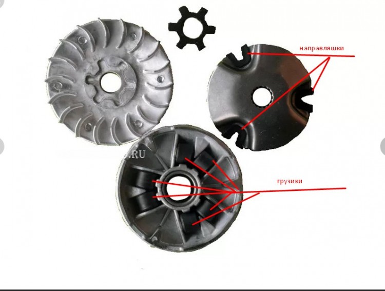

вариаторную крышку сними проверь ремень если болтается под замену, так же ширину ремня замерь, далее сними сам вариатор,в нутри должны быть ролики-грузики если все 6 на месте и круглые а не квадратные замени на более тяжелый вес, если их меньше 6ти как было у меня при покупке б/у скутера то покупай новые и ставь, грамовка в характеристиках скутера но я ставлю 7-9гр быстрее с места уходит, так же направляшки посмотри "пластиковые" скрин ниже, разбор вариатора найдешь на ютубе нне чего сложного) потом отпишись
