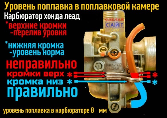

В бензобаке всегда есть соринки, незачем сливать. Если бензофильтр пропускает мусор, надо его заменить. Вообще порядок такой: 1) Посмотреть уровень бензина в карбе (рис)
Рис.6.jpg [ 106.88 KiB | Просмотров: 5496 ]
; 2) Слить бензин из поплавковой камеры, через дренажную трубку (рис), в чистую ёмкость,чтобы посмотреть, есть ли сор. 3) Если сор есть, заменить бензофильтр. (нередко дешёвые фильтры пропускают мусор, даже новые). 4) Прокачать в карб. остатки старого бензина, ведь в них мог остаться сор.; 5) Чистить карбюратор.; 6) После сборки пустой карб. должен ещё наполниться. Для этого нужно долго крутить коленвал, стартером - секунд 20-30 (это если бензонасос. С вакуумным бензокраном не могу сказать).
Спасибо всё сделал. Дело оказалось ещё и в свечке. На старой была искра но с неё не заводился поставил новую ngk и всё заработало.
