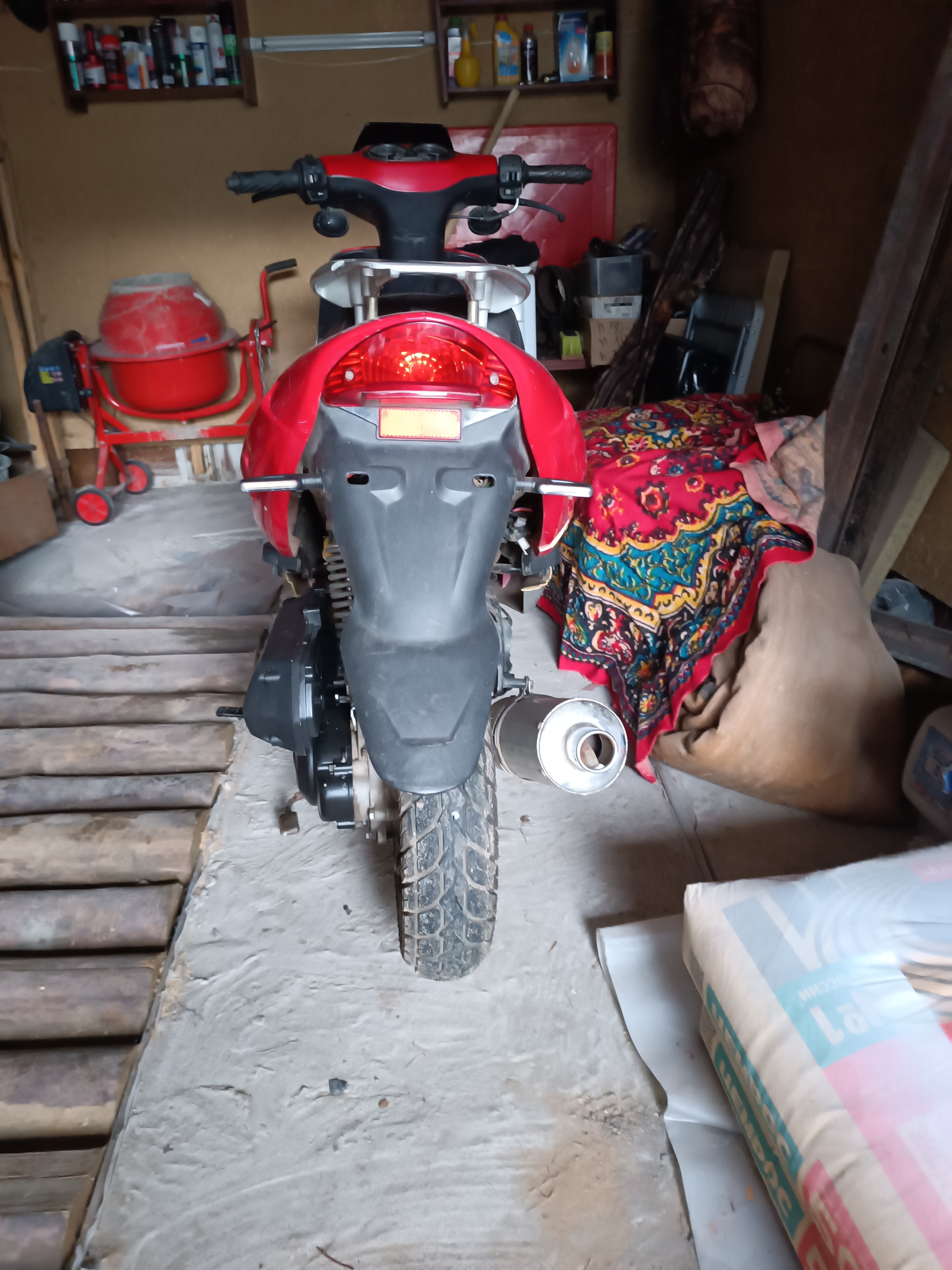

Зимой купил скутер и осоьо не смортел, сейчас потеплело и выгнал на улицу нормально осмотреть и увидел что колесо заднее кривое. Как так могло получится ? из чего такой перекос и что делать?
1713622262529.jpg [ 2.43 MiB | Просмотров: 12451 ]

У вас криво стоит мотор если не ошибаюсь то что то с креплениям двигателя так как колесо прикручено к двигателю, осмотрите сайлентблоки и нормально ли закручены болты, чтоб не разбирать по напрасну скутер снимите его с подножки и подвигайте за багажник в стороны и смотрите на двигатель/колесо он будет ходить туда сюда, еще может быть не заручено колесо тоже его поддергайте.

крепление двигателя криво стоит, там должно быть 2 стопорных кольца чтоб ровно все было.

А где амортизатор с правой стороны? Его нет или по фото не видно? просто перекос на право, левый аморт виден а правого нет.
тут консольное крепление колеса, справа мортёра и не будет.
и вообще на мой взгляд это пластик кривой.

У большинства скутеров стоит 1 аммартизатор, если он один, то при изношенных сайленблоках на подножке он и будет кривой, т.к. с одной стороны держится на аммортизаторе. Нужно снять с подножки и посмотреть как будет. Если всё же криво, то либо двигатель не закреплён как положено, либо кривая рама...

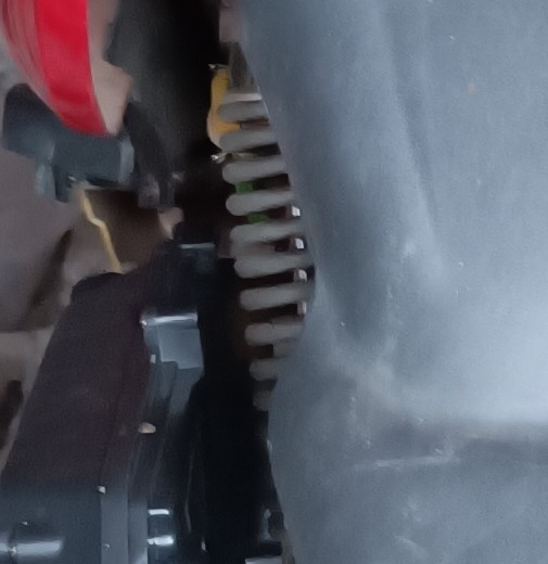

Обычно на такого плана порнографии по 2 амотра стоит. (сам недавно с идентичного аппарата слез).
Но это пофиг судя по фото он вообще без амортизаторов (на левом только пружина) :-) :-) :-)
Комментарий к файлу: 1
Screenshot_1.jpg [ 38.77 KiB | Просмотров: 12043 ]

Но это пофиг судя по фото он вообще без амортизаторов (на левом только пружина).
Действительно без амортизатора, одна пружина.
А скутер вообще живой?
