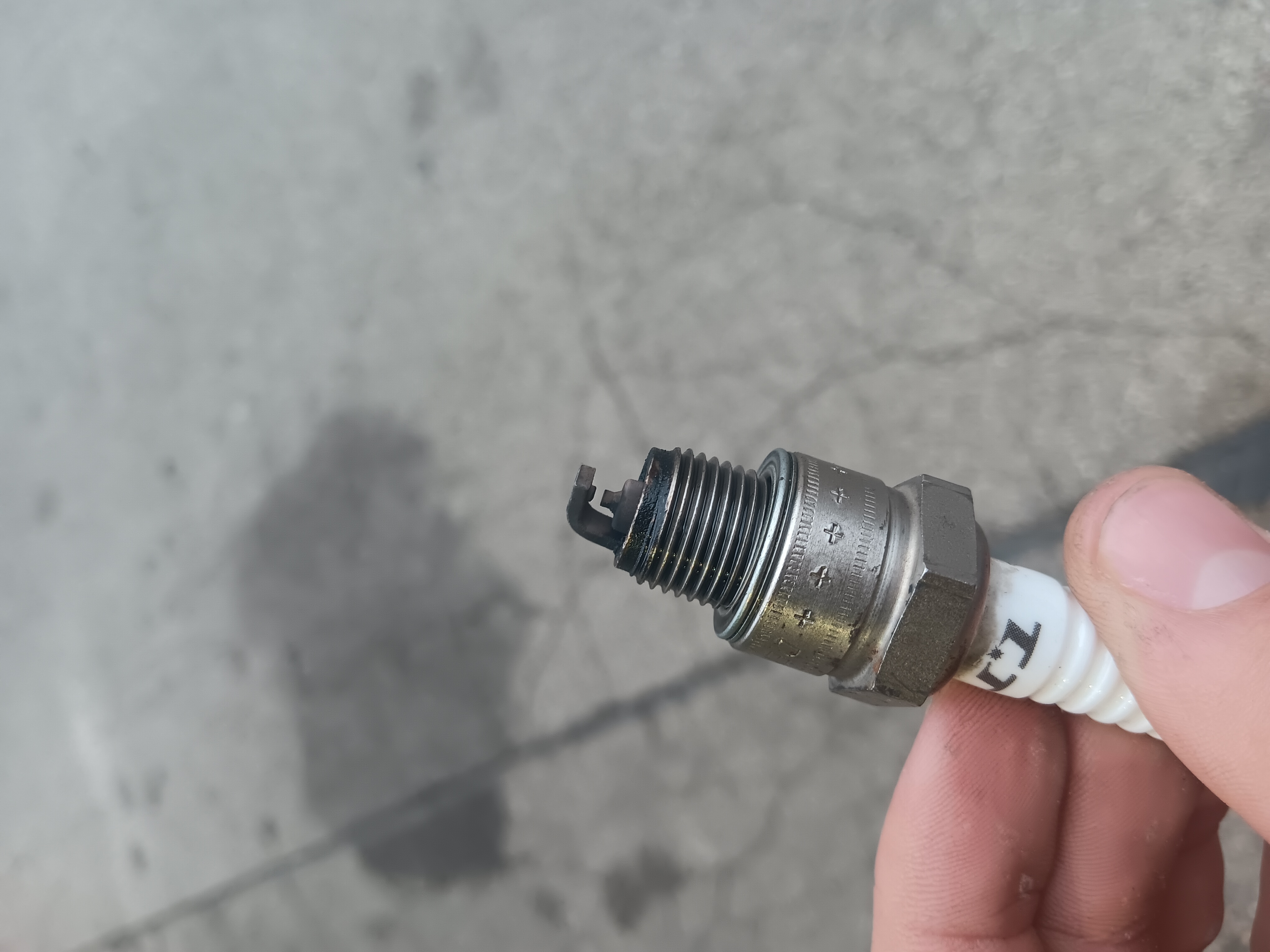

Вообщем ситуация такова:
Сегодня обнаружил что проблема с полным газом вернулась(он начинает глохнуть при полном газу где то после 40км/ч)
Также проверил компрессию, вышло 8,2
*прикрепил фото свечи*
Если я не ошибаюсь то свеча говорит о том что смесь слишком богатая.
Разобрал полностью карбюратор и лепестковый клапан. Все почистил проверил, все хорошо.
Также заметил что карбюратор заливает бензином и бензин есть даже в соединение карба и воздушного фильтра.
У меня была вторая свеча с более широким электродом, поставил ее и проверит что там искра более мощная попробовал поездить на этой свече и ничего не поменялось
1) масло полная синтетика заливаю в пропорции на 40 литров бензина 1 литр масла
2) воздушный фильтр в идеальном состоянии, не пропитан
Повторюсь что предыдущий владелец говорил что скорость начала падать постепенно (мол вообще он ездил сотку, но со временем около 80 потом меньше и меньше)
Так что я считаю что это элементарный износ ЧЕГО-ТО
Вот только чего.....?

СообщениеДобавлено: 27 окт 2024, 08:24
" Повторюсь что предыдущий владелец говорил что скорость начала падать постепенно (мол вообще он ездил сотку,
но со временем около 80 потом меньше и меньше) "
Старому хозяину верить можно?
Свеча черная смесь богатая.
Компрессия 8.2 на мой взгляд удовлетворительная.
У Вас уровень положения иглы металлической шайбой настраивается?
Иглу нужно опустить смесь обеднить: шайбу переставить выше.
Если перестановка не поможет играйте с главным топливным жиклером.
Пара глупых вопросов и советов:
Убрать фильтрующий элемент из фильтрбокса чтобы не мешал потоку воздуха и без него прокатится.
Глушитель не забит нагаром случаем? До 40км/ч пропускной способности глушителя хватает, а если больше
открыть газ, то начинает давится.
Мне бензокосу сосед с подобным симптомом принес в ремонт и также свеча черная. Оказалось сетка на
глушителе забилась нагаром. Ему кто-то сказал что 1/50 это 50мл. масла на 1литр бензина.
