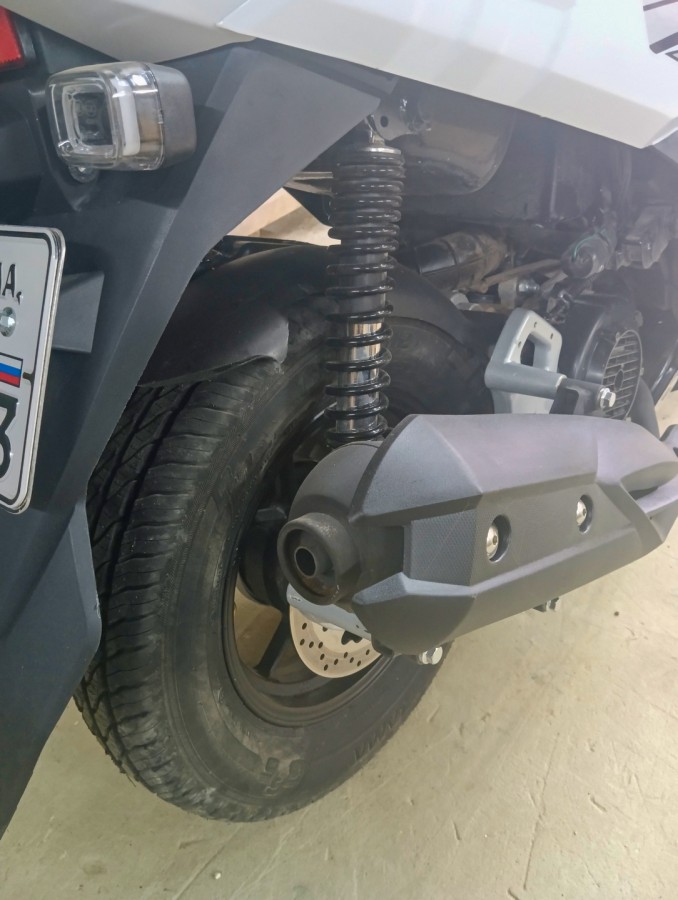

после покупки скутера Х-7 TANK ( близнецы JILANG TANK , венто смарт 3) с двигателем 150см ----решил поменять на заднем колесе шину , вместо китайской дубовой я поставил с автомобиля ОКА размер R12 . Скажу сразу проехал около 200км на новой шине все отлично, держит дорогу на асфальте и на грунтовке, также на крутых поворотах. Шина на 1 см шире и на 1см выше от радиуса. После замены шины накачайте и затем спустите воздух , чтобы удобней было ставить на место. ---также нужно срезать около 6мм , чтобы шина не терлась боковиной --( все на фото указано)
Комментарий к файлу: шина R12 с ОКИ

Приветствую. Почему бы и нет, если стандартные покрышки недоступны. Конечно, с плоской рабочей поверхностью вместо полукруглой, скутер труднее заваливать в повороты, особенно в быстрой связке, но это дело привычки. Как ездить с сильно изношенным стандартным мото-профилем. А некоторое ухудшение динамики из-за увеличенного радиуса колеса можно скомпенсировать, слегка облегчив грузики или подложив под пружину торкдрайва шайбу подобранной толщины, и тем подняв обороты к/вала. Если российская резина ещё и нормально клеится, так это вообще апгрейд. А то китайские покрышки наполовину из пластмассы, и не поддаются ни клейке, ни вулканозаплатам. Одна надежда на антипроколы.
