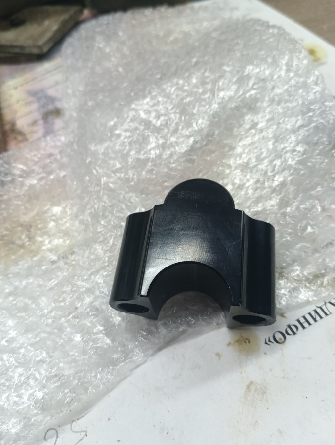

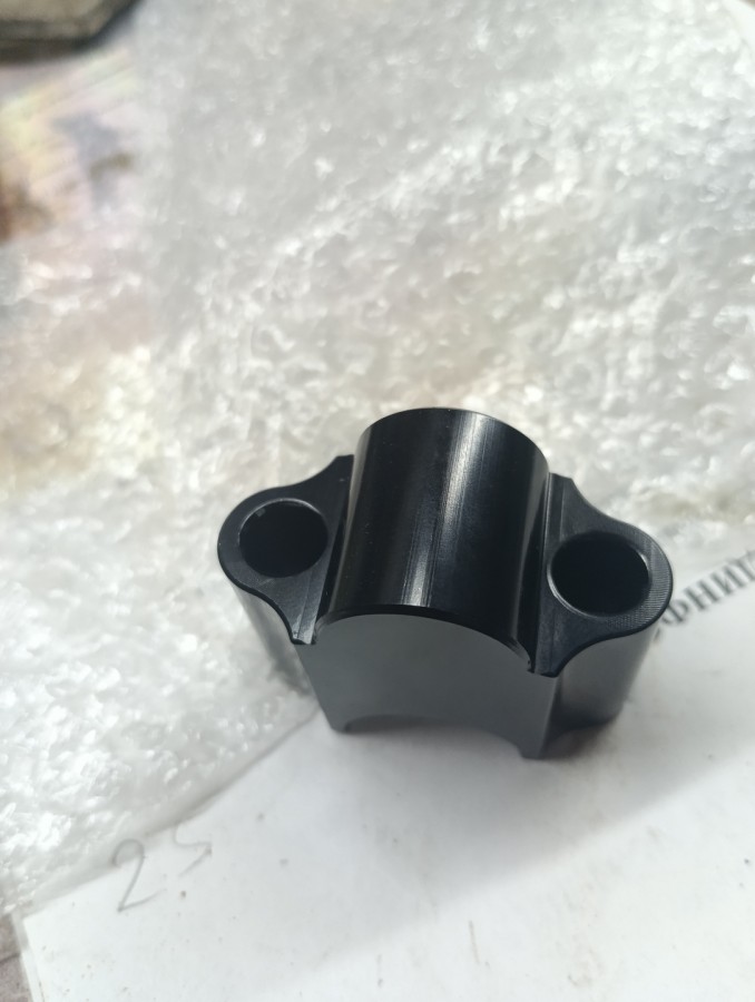

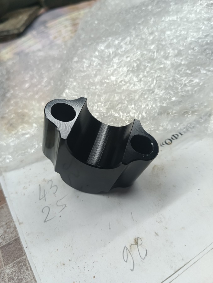

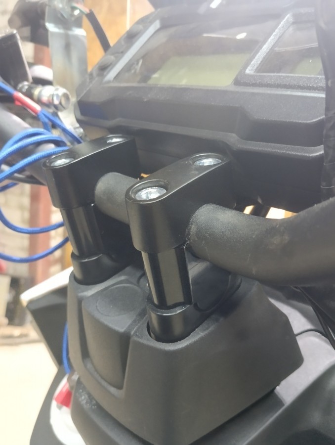

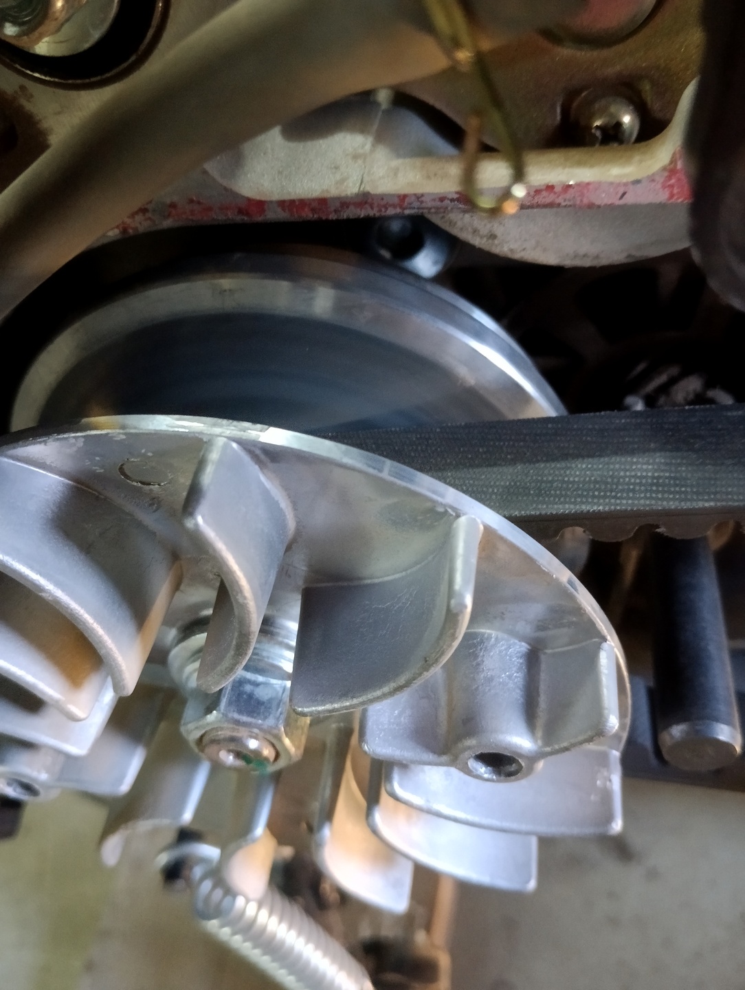

открою новую тему , по этим скутерам , каждый сможет написать что делал и как что то усовершенствовал. ----- купил выносы руля 22мм и установил , все отлично и это удобно !! --- брал на ОЗОН ---фото выкладываю.

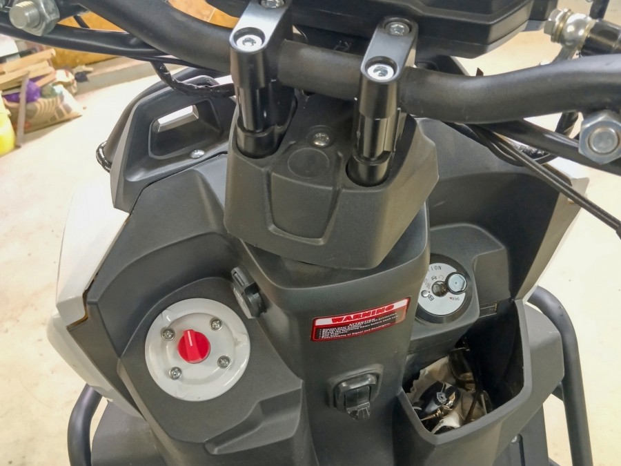

для того что бы аккумулятор не разряжался , если мы долго не пользуемся , поставил включатель массы, ( продается на озоне для мототехники) , все на фото видно. Так как Автозапуск и Сигнализация постоянно запитана с аккумулятора лучше установить включатель массы и аккумулятор не будет разряжаться при долгой стоянке.

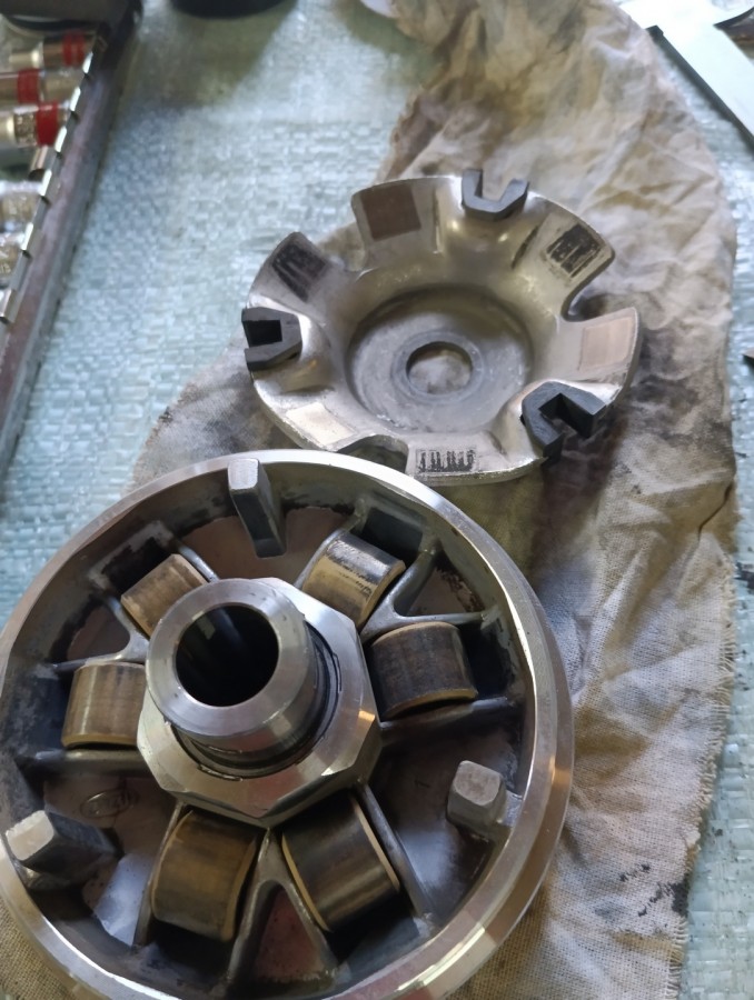

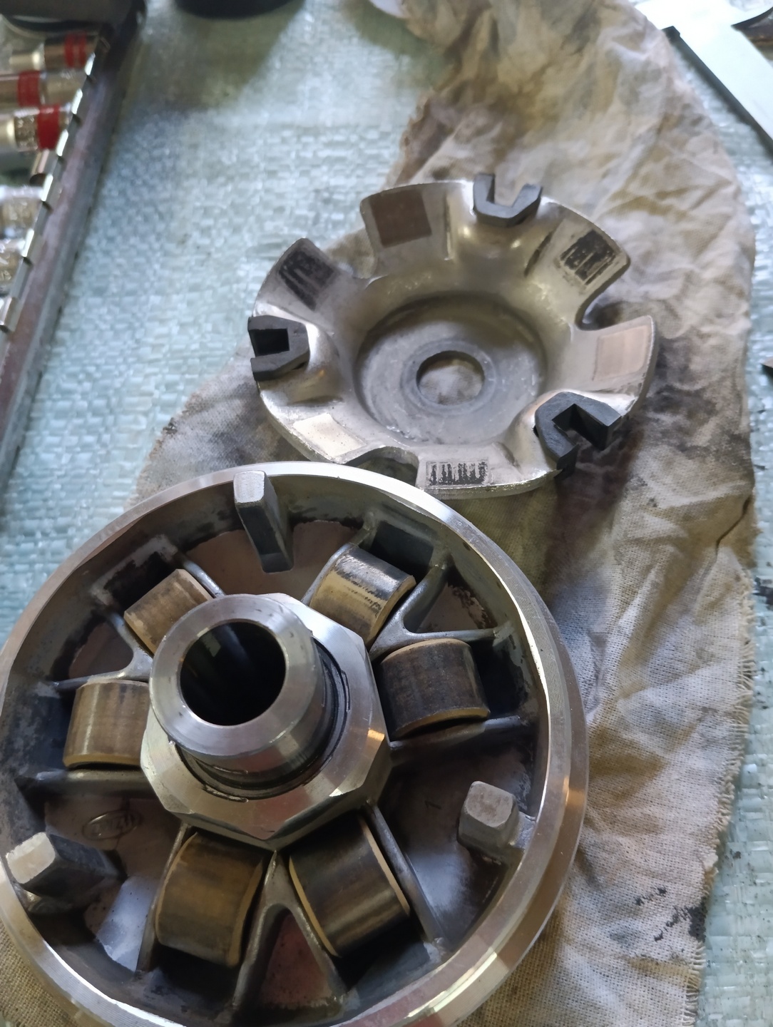

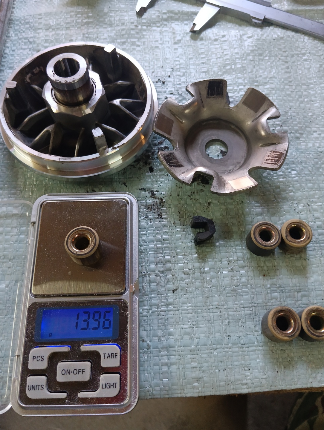

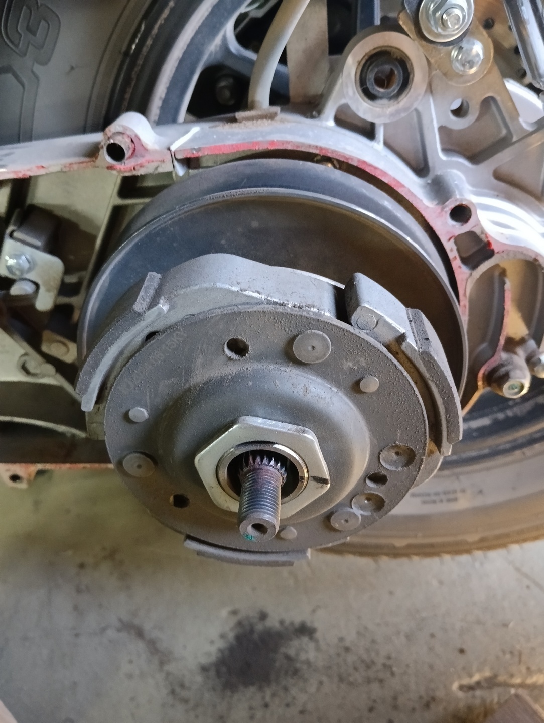

после летнего сезона--осмотр скутера--вскрыл вариатор---износ небольшой --все заводское --что бы в будущем знать какие запчасти покупать все замерял .---- ВТУЛКА ДЛИНА 52 ММ ---ДИАМЕТР ВТУЛКИ 24ММ --ВНУТРЕННИЙ ДИАМЕТР 15ММ --ЧАШКИ ВАРИАТОРА --ПЕРЕДНЯЯ 117ММ ЗАДНЯЯ 107ММ. ---------ГРУЗИКИ ВЕС ПО 13.96 ГР ---- ------------------------------ КАРБЮРАТОР НА ДВИГАТЕЛЕ PD24J--150 /

ДУМАЮ МОЖНО БУДЕТ РЕМЕНЬ ПОСТАВИТЬ ПОДЛИННЕЕ --842
СообщениеДобавлено: 30 дек 2025, 10:15
Сообщений: 789
Пункты репутации: 2090
Почему бы и нет. Но тогда ремень изменит радиус работы и уплывут обороты старта и крейсерской скорости, и чтобы их опять настроить, потребуется подбор расстояния между щеками переднего шкива. Вообще-то этот подбор приходится делать регулярно, из-за накопления общего износа (щёк, ремня, роликов и их направляющих, паука), и при замене ремня, роликов, или всего переднего шкива. С завода такая регулировка не предусмотрена, но можно кое-что сделать, и потом это мероприятие будет занимать несколько минут. Суть в добавлении шайбы на к/вал в нужные места и укорочении втулки, по которой ходит муфта, на толщину этой шайбы (например, 1 мм. Диаметры шайбы равны диаметрам втулки). Перестановка такой шайбы изменяет положение муфты и радиус работы ремня на на ведущем шкиве, соответственно примерно на 2,4 мм. Но это даст лишь 3 положения муфты: стандартное и 2 регулировочных +/- 1 мм. Есть вариант с двумя шайбами разной толщины (0,8 и 1,6 мм, с укорочением втулки на 2,4 мм), и тогда перестановка шайб даёт 7 положений муфты : стандартное + 6 регулировочных (+/-) 0,8 1,6 и 2,4 мм. Давно применяю второй вариант. Весьма удобно.
