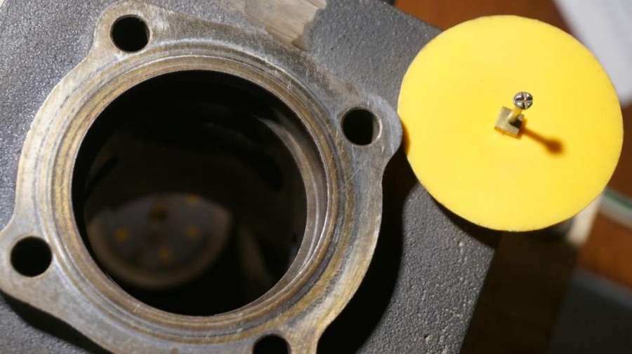

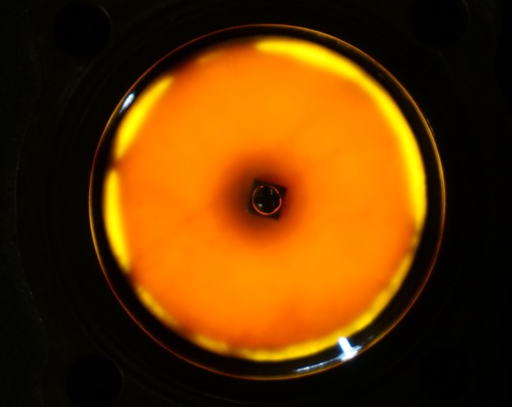

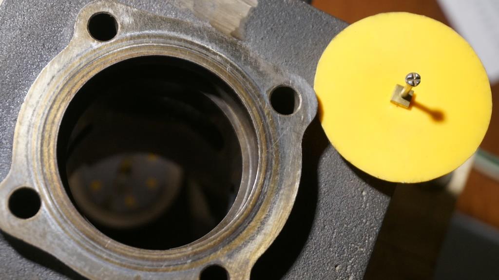

Здравствуй. Зазоры на новых клапанах отрегулированы? Померить компрессию. Если старый цилиндр отдал больше половины своего ресурса, то с новыми кольцами он нормальной компрессии не даст. Можно посмотреть, есть ли просветы между кольцами и цилиндром. В идеале просветов быть не должно.
