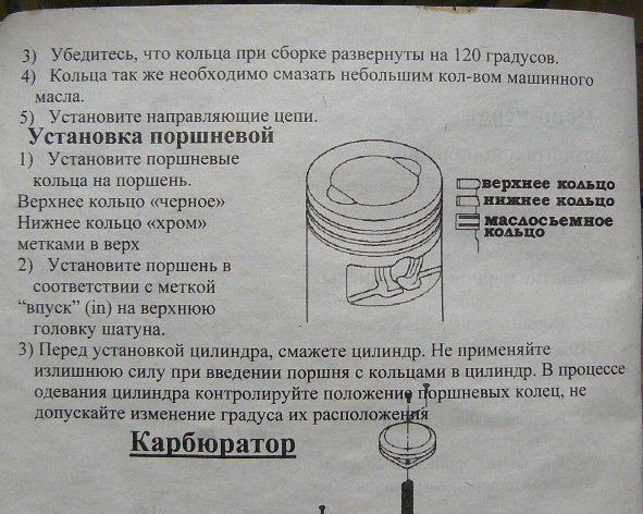

Да, это спорный вопрос и конкретного, профессионального , ответа я тоже не встречал, поэтому я поступаю, в этом случае, согласно совдеповской технологии: хром верхнее, а чугун нижнее, китай предлагает обратный вариант - выбирать тебе.
Комментарий к файлу: фото из книжки к скуту
P1070684.JPG [ 124 KiB | Просмотров: 19423 ]

Кольца ставятся обычно надписями к верху ( к головке , но от китайцев можно всё ожидать ) . Верхнее с закруглёнными краями ( если смотреть в разрезе ) следующее трапецевидное ( расширением к низу ) затем маслосъёмные . У Viktorovichа на фото показано . А какое первое хром или чугун смотри по профилю кольца .
СообщениеДобавлено: 18 фев 2013, 01:56
В теории так и есть, согласно рисунка (жаль не фото, а нарисовать правильно не вопрос, на заборах тоже рисуют и пишут….) ровное вверху, трапеция внизу, но на деле китайпром этого не соблюдает (в смысле форму колец, они у них ровные), даже метки ставят не всегда поэтому остается один ориентир – белое и черное, соответственно хром и чугун, и как их ставить ты уже представление имеешь. И последнее: предыдущий текст это просто инфа к размышлению, а вот по поводу предварительной обкатки, а потом установки хрома , хочу дать совет – поставил кольца, обкатал и забыл туда дорогу до следующей замены колец, голову можешь трогать, цилиндр нет. Есть вопросы – отвечу, нет – удачи.
