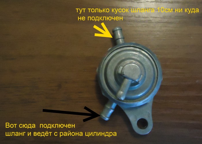

добрый день!
подскажите кто знает.
был куплен год назад мопед кануни 50 кубов и тут недавно решил поменять фильтр топлива(уже грязный)
и тут мне попался вакуумный насос но есть проблема с карбюратора был только один шланг подключен к нижнему входу к нему.
я купил новый и мне продавец сказал что он подключается не просто одним шлангом а там как то через бензо провод.
так как он куплен с рук я даже не видел как он был подключен с завода кто может помогите дельным советом или может есть у кого мануал по кануни спасибо!

Это не насос, а кран (вакуумный): черная стрелочка к карбу, желтая к бензобаку, а для центрального ответный штуцер находится на впускном патрубке, справа в нижней части, со стороны генератора.

а щас куда я дену тот шланг который с бензобака идёт в карб ? и по точнее можно рассказать куда центральный подключать и где капать?

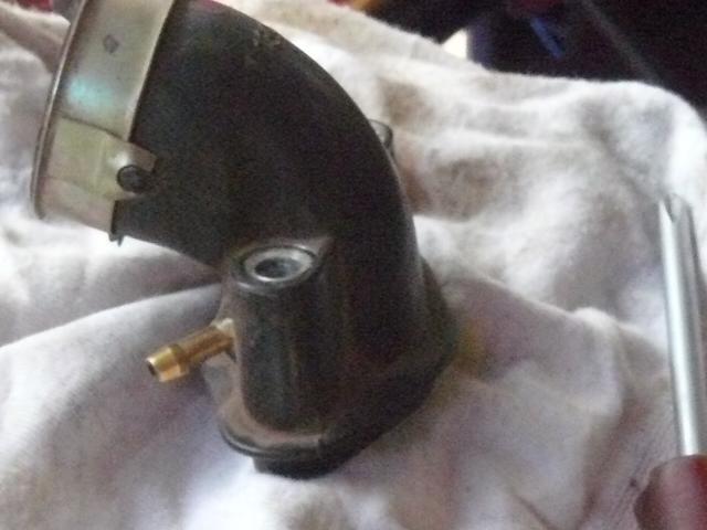

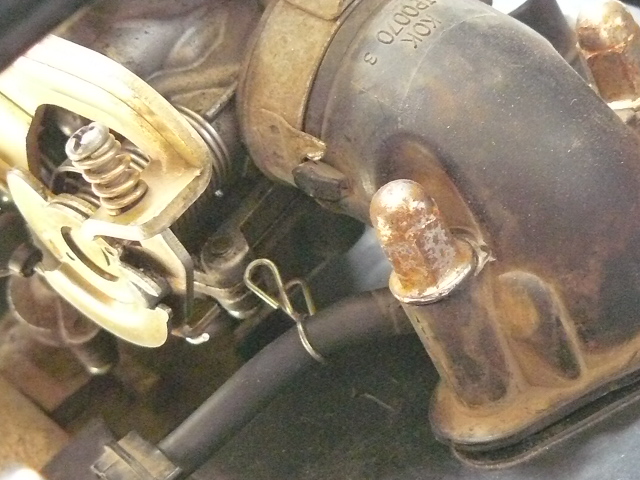

Задолбался, уже пятый или седьмой раз пытаюсь отправить ответ с фото ни фига не идет, последний раз пробую, без фото.
шланг ты снимешь и положишь в бардачек (про запас, если накроется вакуумник) НО !!!!! шланг нужно снимать на пустом баке. С карба ты можешь снять шланг, надежно его пережав, а вот с бака не получится, польется бенз - учти это. Внимательно читай пред. пост, там понятно написано, увы фото выложить не выходит.
P1130832.JPG [ 162.91 KiB | Просмотров: 8210 ]
Получилось, хорошо видно куда подключается центр. штуцер крана.
