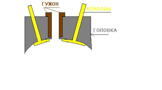

Есть еще одна идея, как восстановить резьбу, под свечу на головке скутера.
Идеально, подходит гужон. Но!!! Шляпки клапанов, очень близко. Можно повредить.
А если выточить гужон из дюраля, чтобы он к головке "прилип" и не отрывался, при нагреве- остывании.
И не делать отверствие в головке сквозным. Можно сделать "слепым", то есть, сверлим не до выхода на шляпки клапанов, а мельче. И гужон короче. Примерно, как на рисунке.
ИМХО, должно работать!

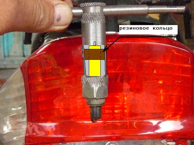

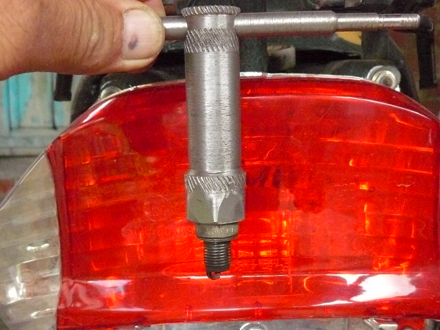

Во всех случаях, не только в твоем, 139-тые двиги не отличаются удобством снятия - установки свечи. А если вставить резиновое кольцо в ключ? и свеча под контролем.
Спасибо, это хороший совет! А то у меня кусок тряпки остался в свечном ключе, от старого хозяина.
Вот и свернул резьбу.
И холодная сварка не помогла. Я просто побоялся такую головку использовать.
Одно дело, если выпадет аллюминиевая опилка из рваной резьбы. А другое- кусок холодной сварки. Можно и клина поймать. Тут может и клапан погнуть и шатун. Дороже выйдет. Завтра пойду за новой головкой.

Резиновое кольцо так ставить?
кольцо.JPG [ 67.83 KiB | Просмотров: 6265 ]
 Заголовок сообщения: Re: Выбивает свечу на скутере
СообщениеДобавлено: 25 июн 2013, 23:36
да.
