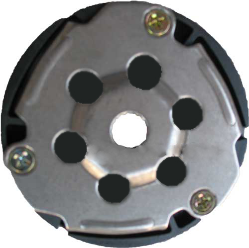

раньше все было нормально, но после того как я снял старый вариатор и поставил новый появился звон, я думал что это из- за нового варика, снял и поставил старый, звон остался. Потом я вообще снял варик и завелся без него, оказалось звенит обгонная муфта. Я ее нечаянно снял вместе с вариком старым, до этого звона не было. Подскажите что с ней ? Может я ее как- то неправильно ставлю ? Почему до ее снятия звона небыло, а после тього, как я ее обратно поставил появился этот ужасный скрежет и звон ???

Ты разбери и посмотри может там что-то покоцыно или вообще смаж и попробуй
Она должна быть смазана ?

Как вариант можно
