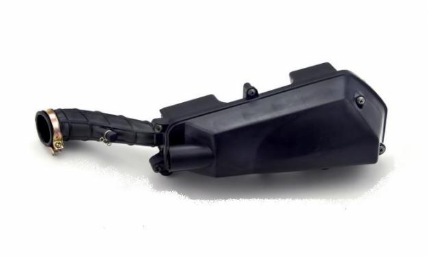

3. Поставил вот такой воздушный фильтр
vozdushni-filtr.jpg [ 12.63 KiB | Просмотров: 12379 ]
в сборе и с пропитанной прокладкой. До этого катался вобще без какого либо фильтра.
4. Поменял свечу на новую.
После всех этих пунктов стал я его заводить, завелся только с раза 3 или 4-го. После 5-ти минутного прогрева я сел и поехал, первые секунды меня обрадовали но остальные..... Короче после старта он обороты начал набирать, но как только я закрутил ручку газа чуть чуть больше половины скутер начал тупо скидывать резко скорость и глохнуть если ручку газа не возвратить в исходное положения.

lsktqrj а если учесть то что двигатель перебирался.... менялась поршневая с колцами и делалась насечка на цилиндре + натяжитель цепи!
То, что двигатель перебирался, только усугубляет ситуацию, так что это не фактор при определении компрессии. Примитивный и самый дешёвый компрессомер у нас в любои иагазине автозапчастей и стоит около 350 - 400р. Инструмент вечный и всегда пригодится, - рекомендую.
Теперь по пунктикам....
Поставив даже пустой корпус воздушного фильтра в любом случае получается урезанное сечение отверстия для подачи воздуха в карбюратор и надо регулировать (настраивать карбюратор на работу с нормальным фильтром. А так как ты раньше ездил вообще без фильтра, то карбюратор явно настроен под такой вариант подачи топлива. В настоящее время у тебя колосальное переобогащение топливной смеси! Чтоб долго не волындаться можешь сразу опустить иглу дросселя на одну риску и начать заново регулировать подачу топлива. Только в любом случае делай это при установленном полностью воздушном фильтре и фильтрующем элементе.
Для начала просто заведи и прогрей двигатель, а затем веди тонкую регулировку состава смеси винтами качества и холостого хода до оптимальной работы двигателя на всех режимах.

Если фильтр воздушный бумажный, то выкинь его, еще, можешь сфоткать как ты установил эту скажем"капсулу" с фильтром воздушным?
