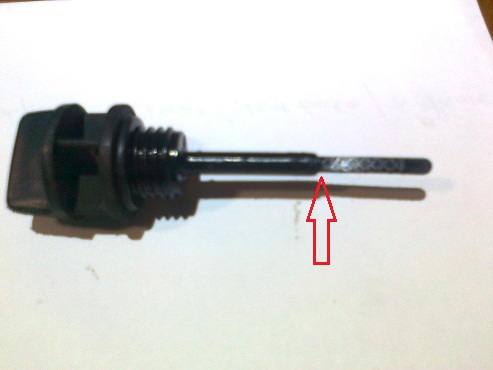

kotjj писал(а):
Смотри разъём от замка зажигания, при выключенном зажигании эти контакты должны быть замкнуты, проверь тестером от коммутатора к массе при выключенном зажигании, предохранитель тут не причём. Масло должно быть до половины метки.
Вложение shema_kit-skutera2.jpg больше недоступно.
Здесь всё сказано :-): Масло вот так
Фото0296.jpg [ 40.14 KiB | Просмотров: 35473 ]

volf писал(а):
kotjj писал(а):
Масло вот так
:dr_ink:
Глянул картинку и рассмеялся.... :-)
По осени взял себе неработающего, запущенного китайца, но гораздо свежей моей "ДИО-18". Пока даже не лазил в потроха, но масло посмотрел. Не знаю по какой причине, но на щупе почти вся мерительная часть отломлена. Видимо именно для того, что бы масло заливалось по полной, без вариантов.... ;;-)))
А вообще насчёт уровня масла правильно говорят, что должен быть полный уровень. Движку в работе просто легче взять из полного, нежели вылизывать остатки, да ещё болтающиеся на виражах по картеру.... :-):
