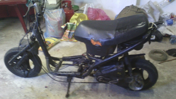

Кстати вот он
scoot001.jpg [ 119.41 KiB | Просмотров: 11599 ]

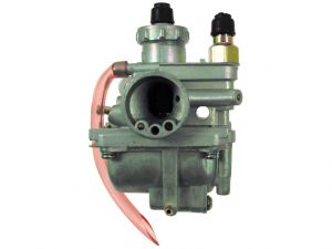

карб вот такой
karb001.jpg [ 7.7 KiB | Просмотров: 11599 ]
Двиг - d1e41qmb
