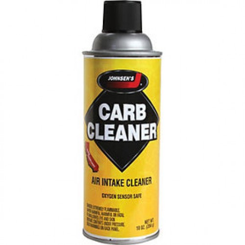

СообщениеДобавлено: 22 фев 2016, 17:47
master-e писал(а):
Подскажи что за аэрозоль? Я всегда для промывки карбюратора использовал бензин или керосин. Про аэрозоль слышал, но не придавал значения. Чем аэрозоль лучше промывки, кроме как "для ленивых"? Что-то типа ВД-40 только для топливных систем? И ещё вопрос. Для автомобилей продают специальную жидкость для рабочей промывки карбюратора.
-только в баллоне под давлением.
-бензин и керосин осадок от БЕНЗИНА не смогут растворить... заросшие жиклены не промоются...

СообщениеДобавлено: 22 фев 2016, 20:32
master-e писал(а):
Ну жиклёры промыть и продуть не сложно. Проконтролировать их чистоту можно и визуально. Чистый жиклёр на просвет виден. Их можно выкрутить. А, вот остальные каналы да... Спасибо. Попробую балончик. Может канал по которому воздух для Х/Х подаётся засорился. Так его не проверишь. Только продувать, но там не очень удобно. А что за жидкость? Ты выделил её, но каково твоё мнение об этом? Можно ли её использовать для 4-т скутеров и стоит ли?
-нельзя! на просвет чистый, а диаметр уменьшен, зарос он...
-я пользуюсь таким, или подобным...
air_intake_cleaner-500x500.jpg [ 30.09 KiB | Просмотров: 5527 ]
-не пробовал. считаю что без контроля промывка... может и не домыть...
