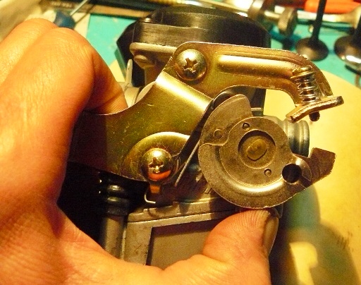

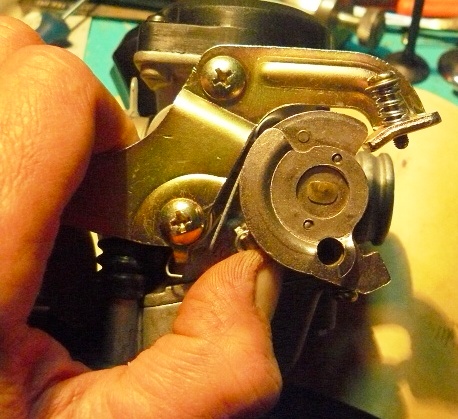

В первой строке ключевая фраза "на половину", вот от этого и будем плясать. На фото зафиксировано и очень хорошо видно положение дроссельной заслонки при котором ускорительный насос уже сработал, на следующем фото показан весь ход заслонки. Думаю не очень сложно, на основании увиденного, сделать вывод о том, в каком диапазоне хода заслонки работает насос, а это, как видишь, всего одна треть, остальные две трети хода ручки газа насос "мертв". Вернемся к ключевой фразе, думаю рассусоливать здесь нечего, теперь понятно, что на полхода ручки говорить об ускорителе нет смысла.
