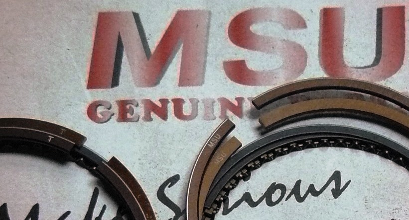

Ув.Специалисты,нужен совет,какую ЦПГ лучше купить,ВЛАНД или ЗОНГШЕН ОРИГИНАЛ?Заранее спасибо.К ЗОНГШЕН в комплекте идут кольца РИКЕН
СообщениеДобавлено: 17 июн 2015, 00:15
Любую, главное чтобы она была действительно ОРИГИНАЛ, и подпись была не на упаковке, а на кольцах.
А, выбери сам. Тщательный визуальный осмотр поможет выявить косяки, ибо железяке пофиг с каким она оттиском на корпусе и её назначение долговременно работать с максимальным КПД. Не взирая на бренд, не стоит покупать кота в мешке. имхо.
Успеха!
Фото в тему, то о чем говорил Викторович, слева на фото нормальные кольца с клеймами, продаются отдельно, справа кольца идущие в комплекте с поршневой и цилиндром, фирма дублируется и на кольцах....
кольца.JPG [ 119.8 KiB | Просмотров: 10301 ]
Кольца без каких либо "опознавательных знаков" брать не следует, себе дороже, следует помнить что дешевая поршневая с нормальными кольцами ходить будет, а супер-пуперовская с фуфловыми - нет.

Skytovod,благодарю за ответ,ЦПГ не из дешевых 1400гривен,на кольца обращу внимание обязательно,думаю купить её про запас,пока компрессия 8,пусть лежит до замены.
