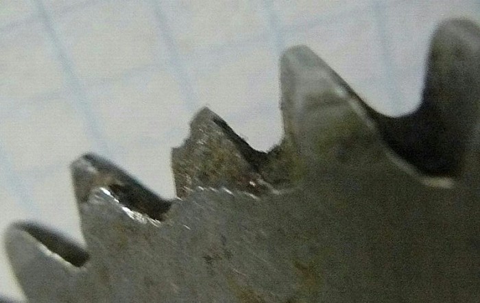

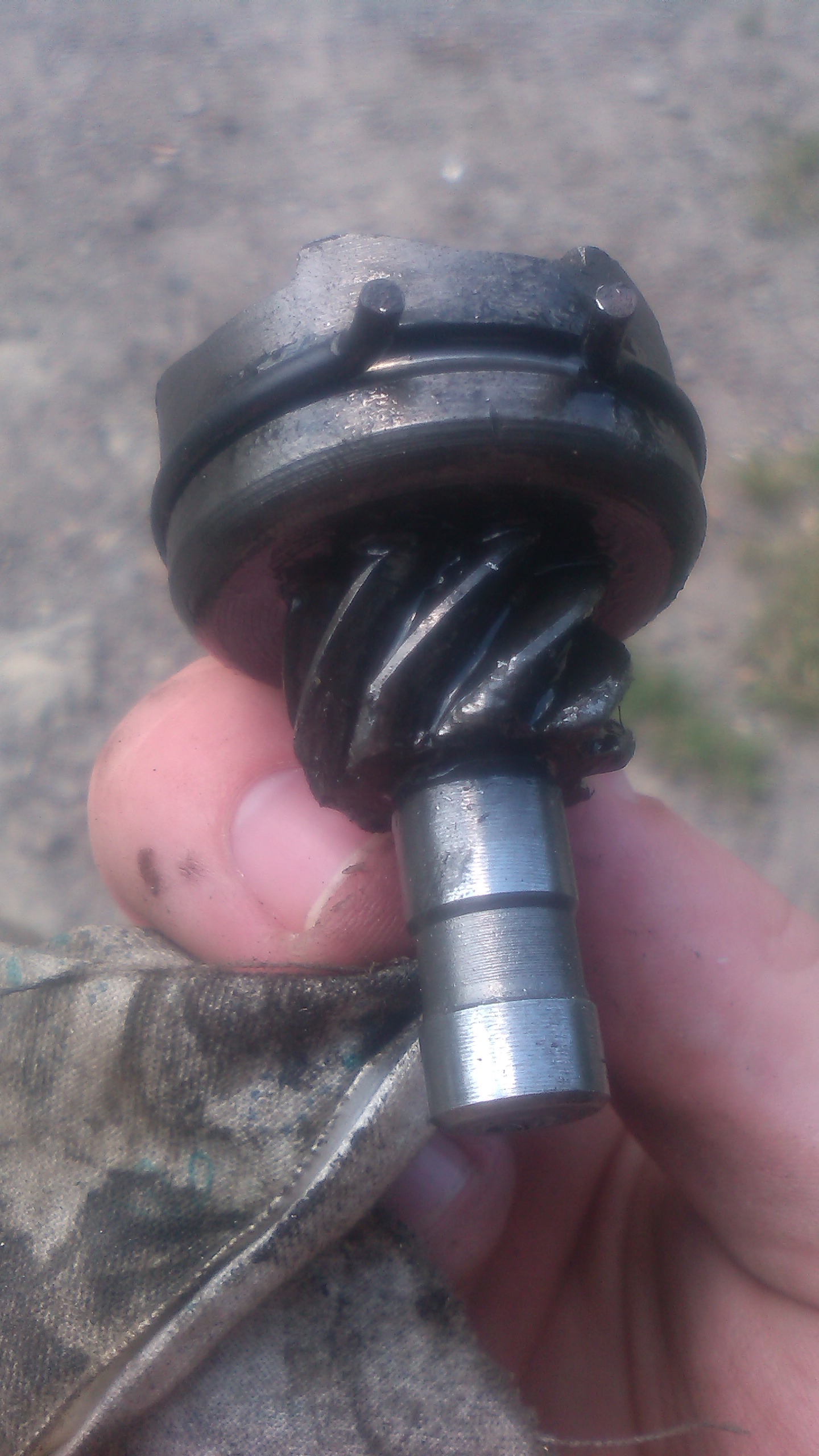

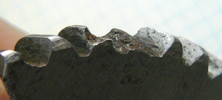

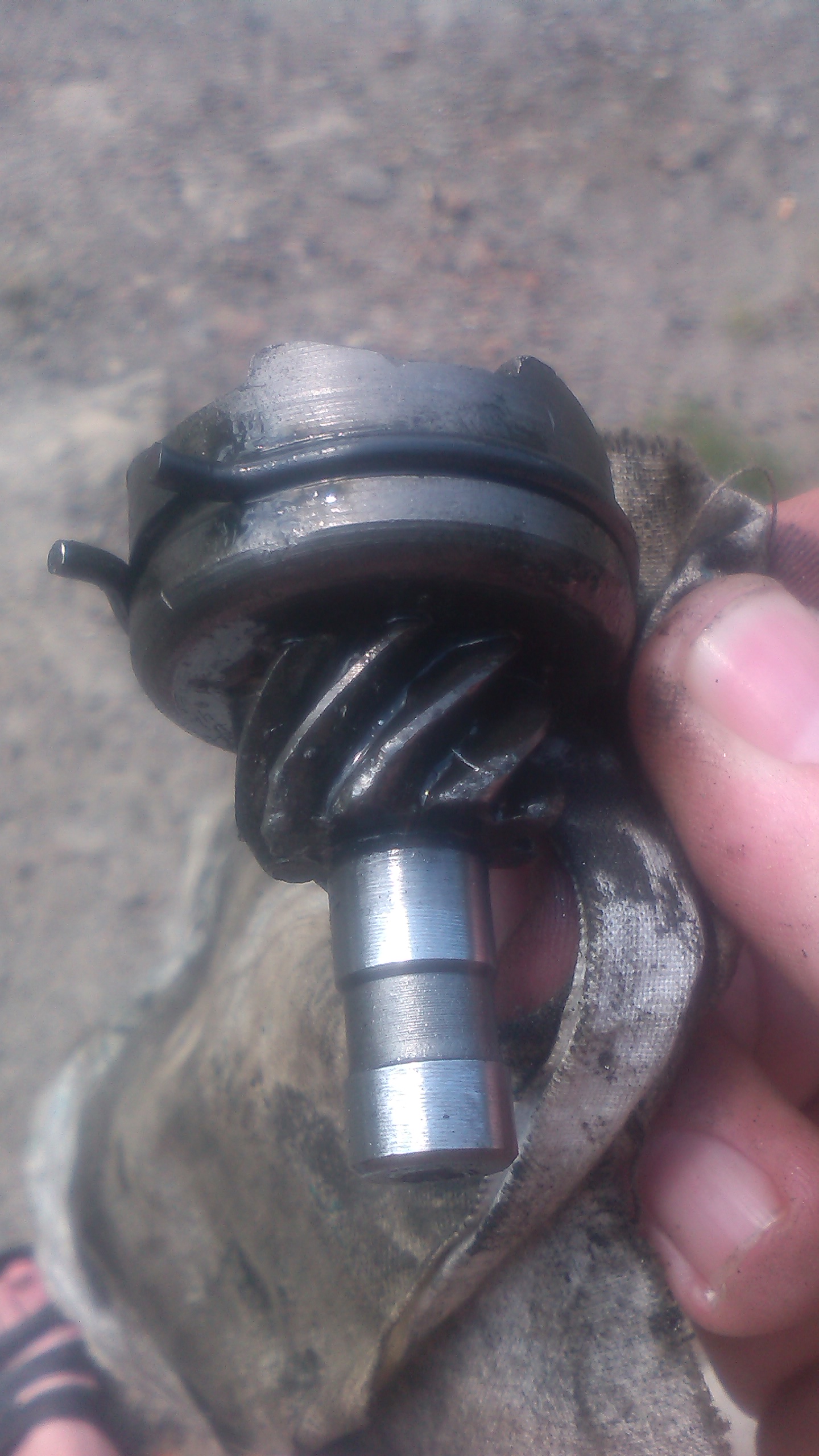

Да и желательно с двух ракурсов, чтобы видно было и храповик, и шестерню.
Какая шестерня? А вот храповик, полумесяц такой же.

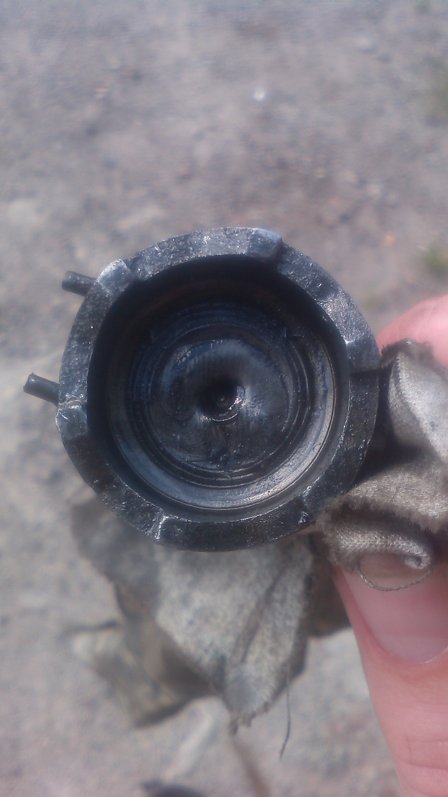

IMG_20150619_155052.jpg [ 739.74 KiB | Просмотров: 10460 ]
IMG_20150619_155124.jpg [ 734.22 KiB | Просмотров: 10460 ]
IMG_20150619_155115.jpg [ 762.75 KiB | Просмотров: 10460 ]

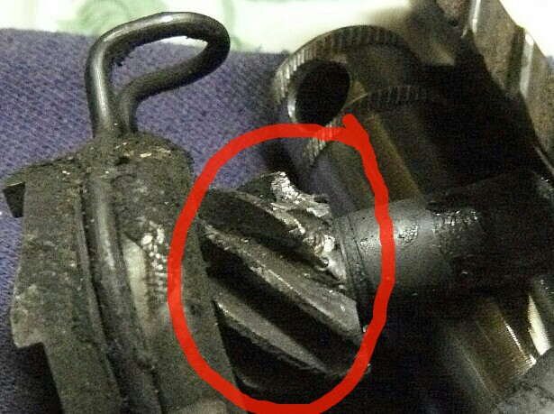

СообщениеДобавлено: 19 июн 2015, 23:35
DimaON писал(а):
Какая шестерня?
Посмотри на свое фото, разве не видно?

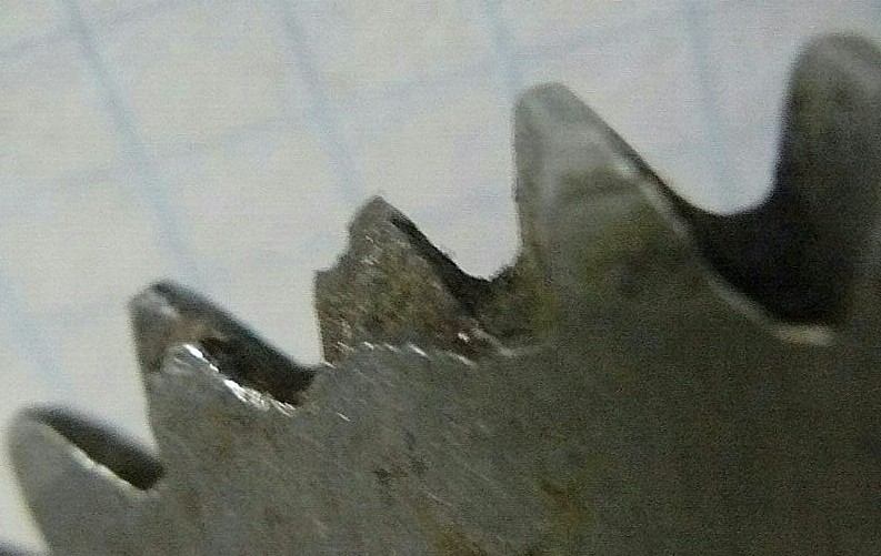

храповик с шестерней.jpg [ 101.28 KiB | Просмотров: 10450 ]
В красном кружочке и есть шестерня....
венец полумесяца 1.jpg [ 68.32 KiB | Просмотров: 10450 ]
венец полумесяца 2.jpg [ 108.51 KiB | Просмотров: 10450 ]
Сравни фото и ты увидишь что твоя шестерня "стремится" быть похожей на ту что на моем фото... В каком состоянии втулка в которой вращается вал полумесяца, стоит ли шайба под храповиком и какой толщины?, стоит ли шайба под полумесяцем и какой толщины?, какой продольный люфт вала полумесяца в крышке с "застегнутым" стопором (стопорное кольцо)?

под храповиком нету шайбы, под полумесяцем нсть, завтра скажу точнее, но стандартная, которая продавалась вместе с полумесяцем, люфт небольшой, 2-3 мм, а втулка новая.
СообщениеДобавлено: 20 июн 2015, 22:50
Под храповиком должна быть шайба (для того чтобы шестерня не "грызла" крышку, толщина примено 0,5; 0,8 мм), как сидит новая втулка в крышке, от руки или прессовал?, 2 - 3 мм очень большой люфт.

втулка от руки, а люфт я устраннил(подложил еще шайбу), а под храповик положу, но раньше таково не было, возможно когда менял храповик упала шайба, ну посмотрим.

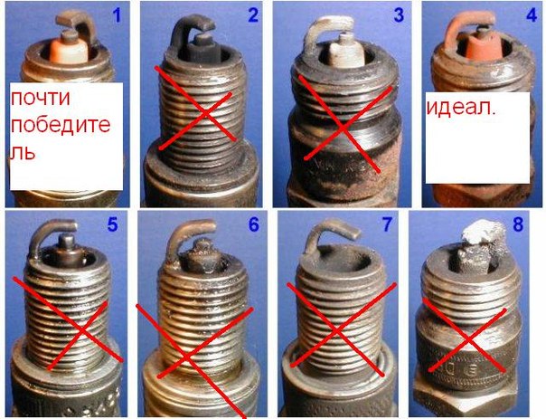

СообщениеДобавлено: 23 июн 2015, 17:25
-какой пробег? свеча без нагара -бедная смесь...
Frv03gDWd40 (1).jpg [ 85.13 KiB | Просмотров: 10228 ]
-обогатитель -подключить к акб... в течении 3-5 мин игла выдвинется на 3мм...
при заводке на холодную большие обороты... в течении 3-5 мин. обороты падают до стандартных холостых...

DimaON писал(а):
у меня на скуте с мотором 139qmb нагар как на 2 картинке, а игла опущена на максимум, что делать?
-уменьшить уровень в поплавковой камере. иглу поставить в среднее положение. перенастроить карб...
