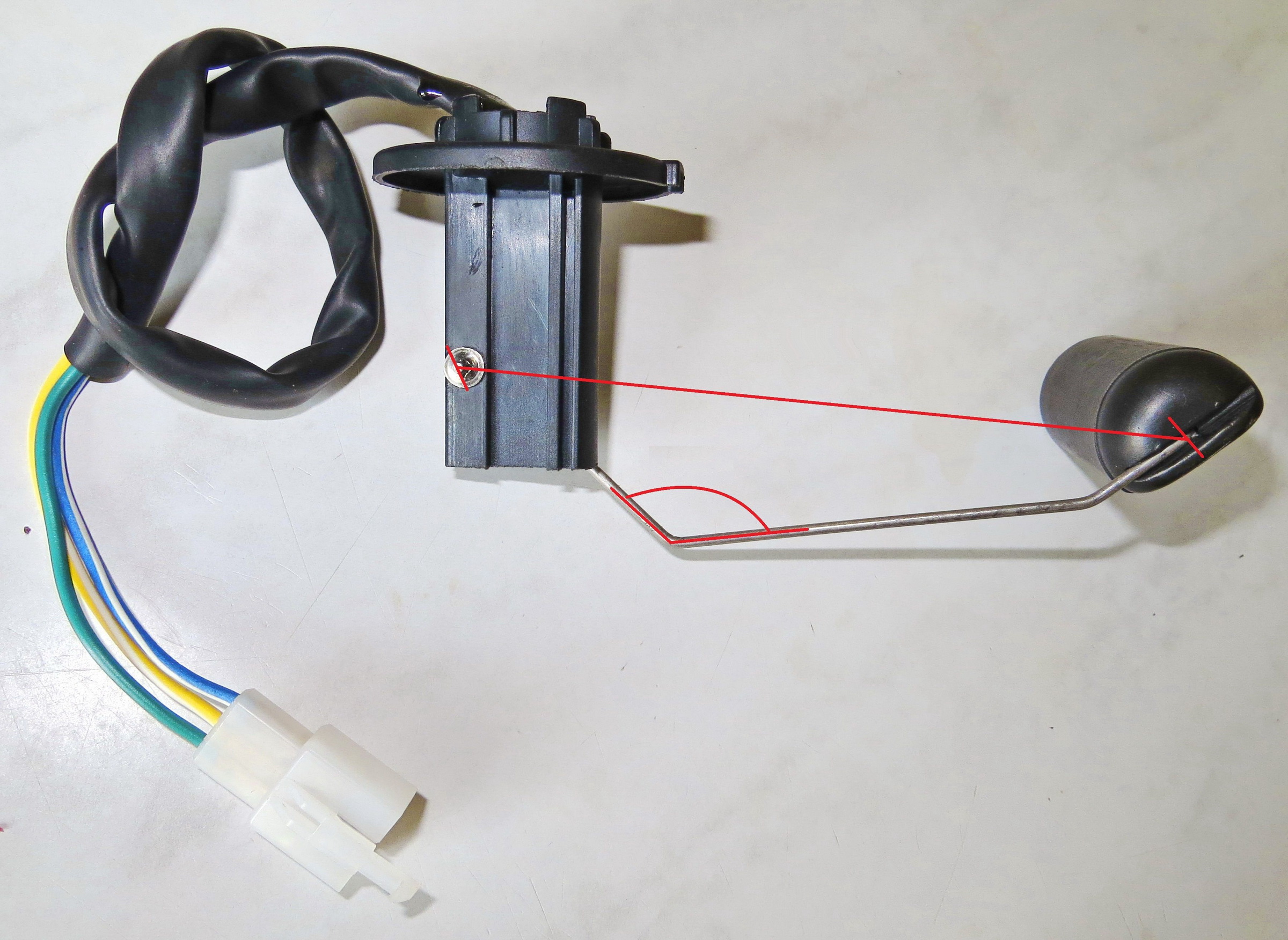

Здравствуйте! Очень нужна ваша помощь!
У меня китайский скутер haizhimeng hzm 50qt-2. 50 кубиков, 4 такта. Каталась на нем довольно долго, пока не заметила, что даже при полном баке датчик уровня топлива показывает только половину от максимума. Подскажите пожалуйста, какие у этого могут быть причины, и как это устраняется?
Заранее спасибо!
При исправном датчике уровня, проволочный кронштейн поплавка не точно согнут, а как-нибудь, чтобы показывал.
Сам кронштейн бывает разной длины и согнутым на неопределенный угол-это и является погрешностью показаний датчика.
В твоем случае нужно увеличить угол или расстояние кронштейна (как на фото) .Залить точное колличество бензина в бак(ну где-то 3 литра), разогнув аккуратно кронштейн(совсем не намного), не повредив резистор, поместить датчик в бак и посмотреть на стрелку индикатора. Так, приблизительно , можно выставить показания датчика уровня, хотя в крайних положения уровня точности, как в среднем положении не будет, т.к. форма самого бака неровная.
Комментарий к файлу: Датчик

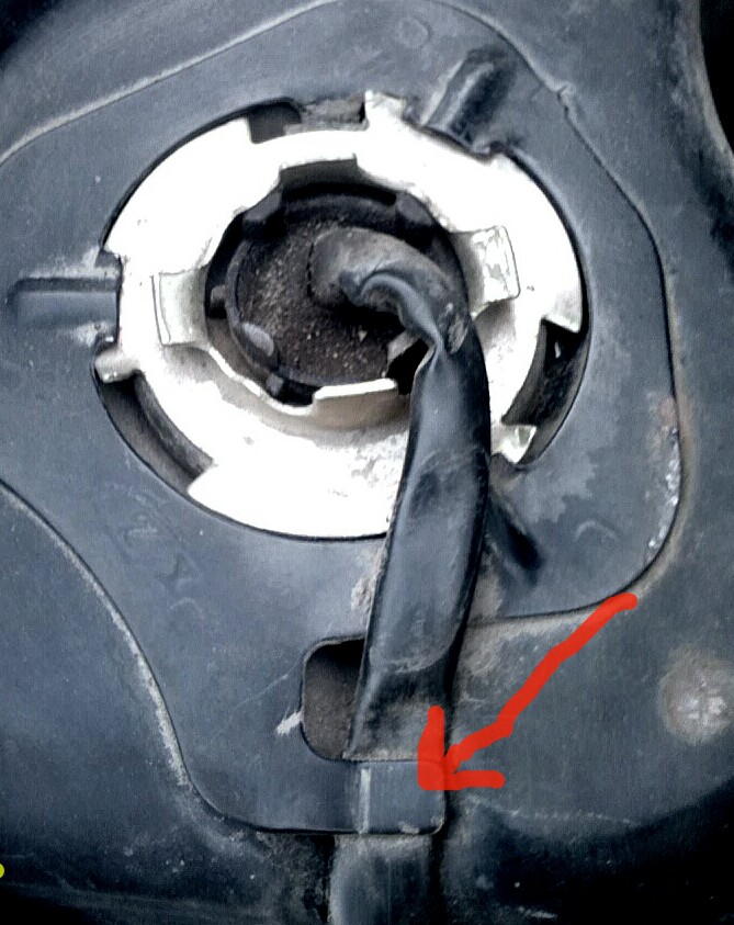

датчик уровня.jpg [ 147.24 KiB | Просмотров: 12585 ]
стрелка - это отогнуть чтобы освободить проводку.

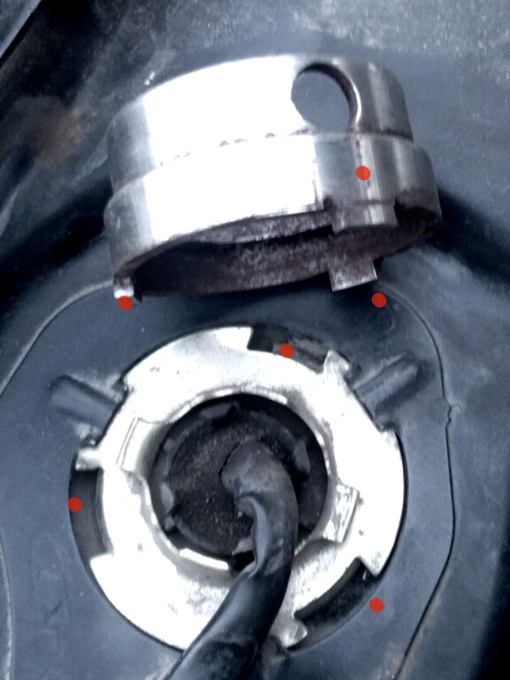

ключ для снятия датчика.jpg [ 88.95 KiB | Просмотров: 12585 ]
точками указаны места соприкосновения ключа и фиксирующей шайбы датчика.

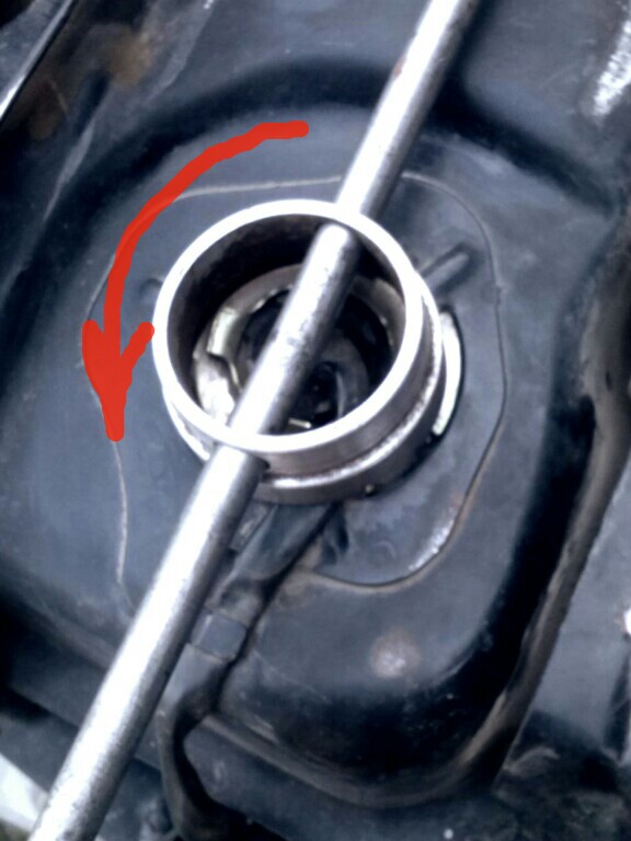

снятие датчика.jpg [ 76.7 KiB | Просмотров: 12585 ]
поворот против часовой и датчик свободен, можно извлекать. проводку пропустить через ключ.
