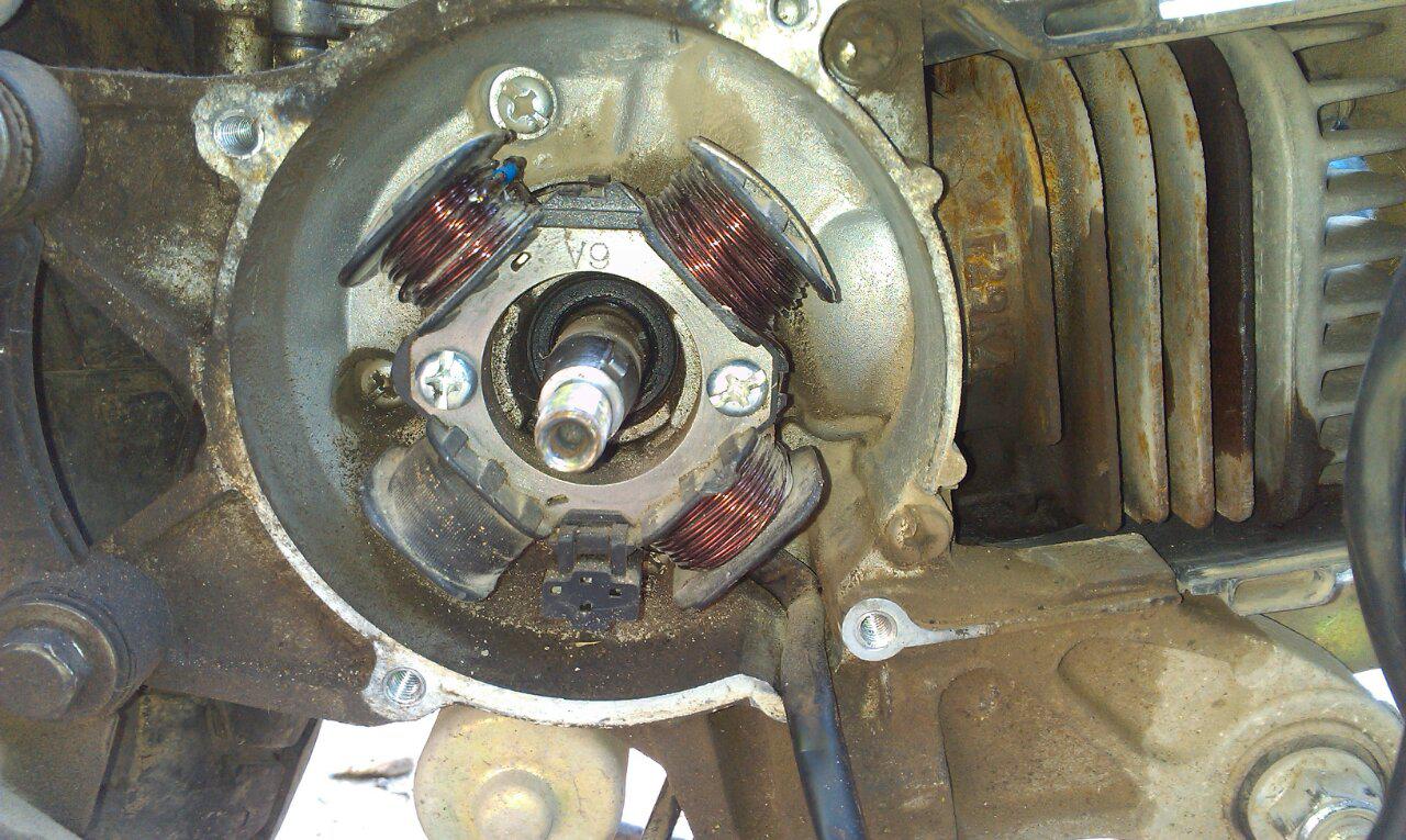

Зарегистрирован: 25 май 2016, 19:14
Транспорт: QINGQI
Нужна помощь! Скутер QINGQI QM50QT-5N(AG) 49куб. зажигание CDI нет искры, при проверке выявил: не рабочую катушку и порванную обмотку генератора, заменил и запаял. Теперь искра появляется и сразу пропадает! Все подключаю на прямую, провода все целы земля есть. Генератор с тремя проводами, коммутатор тоже с тремя-датчика холла нет! Подскажите где искать и какое напряжение должно быть на высоковольтном проводе от генератора и коммутатора?
