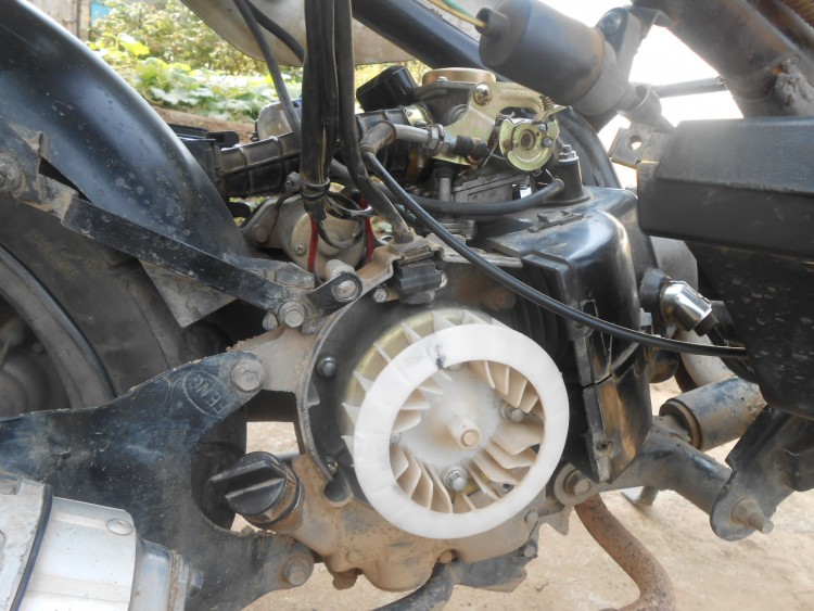

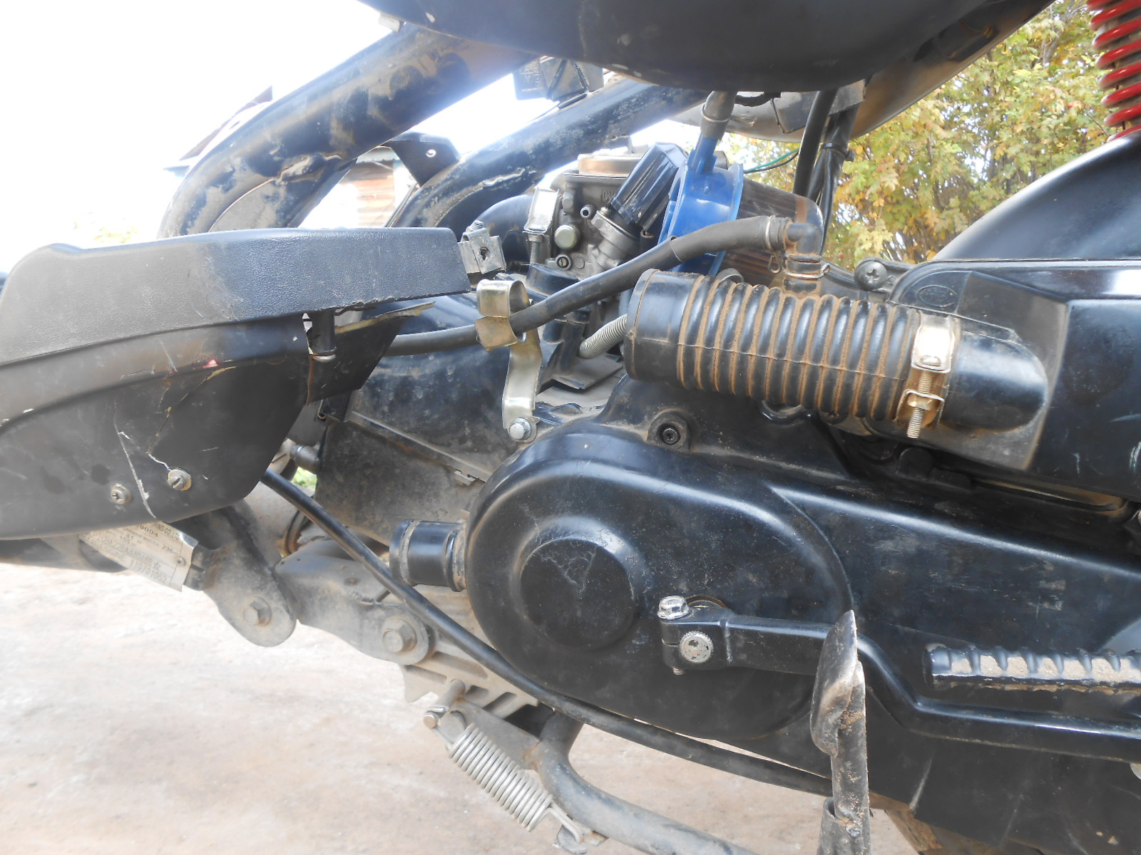

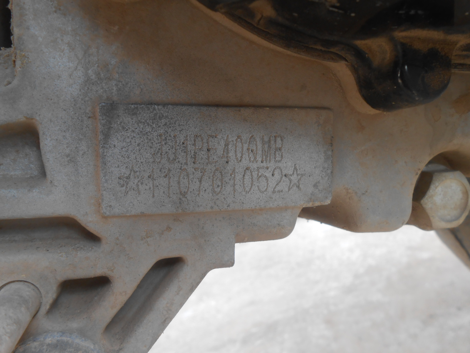

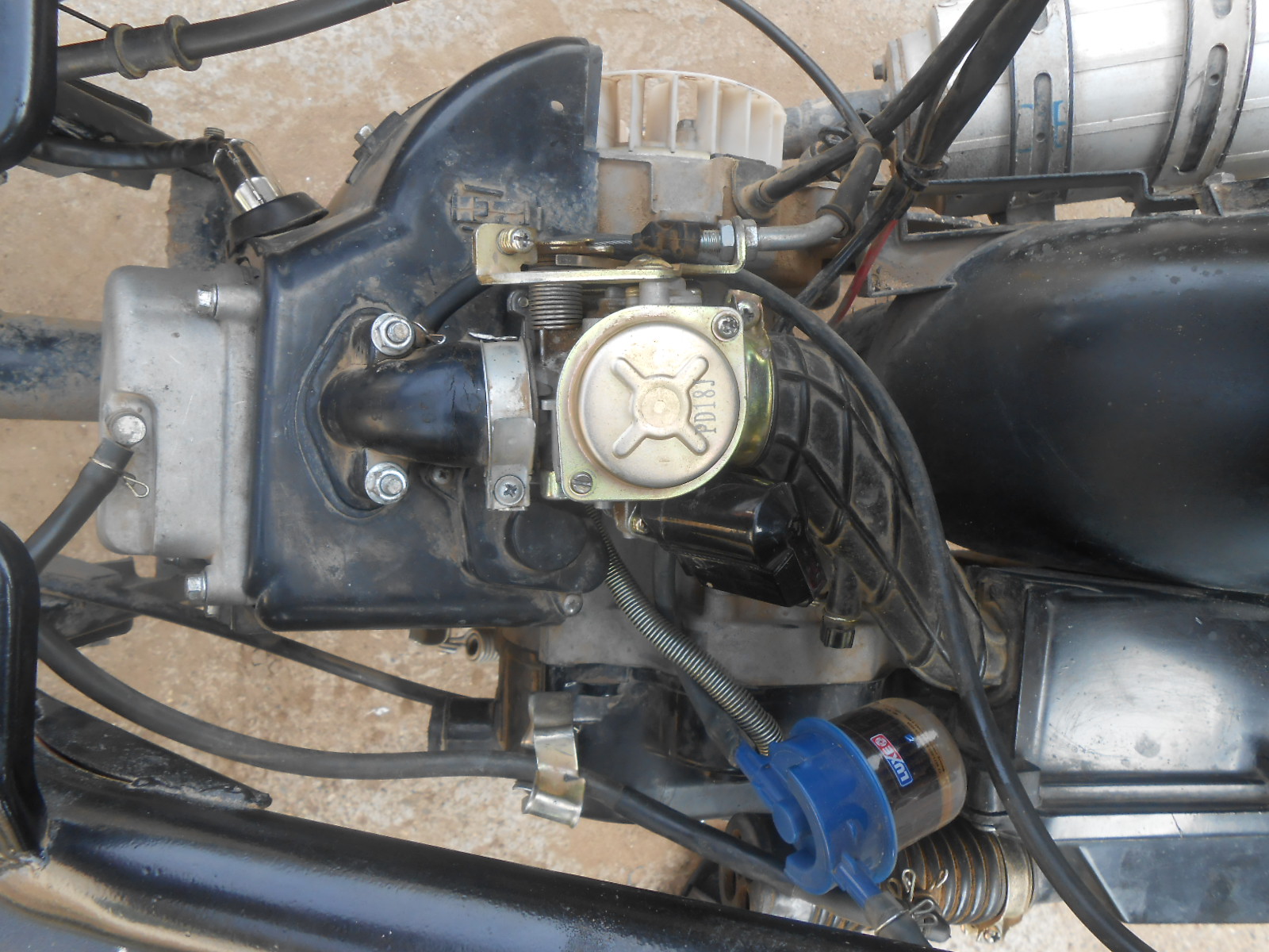

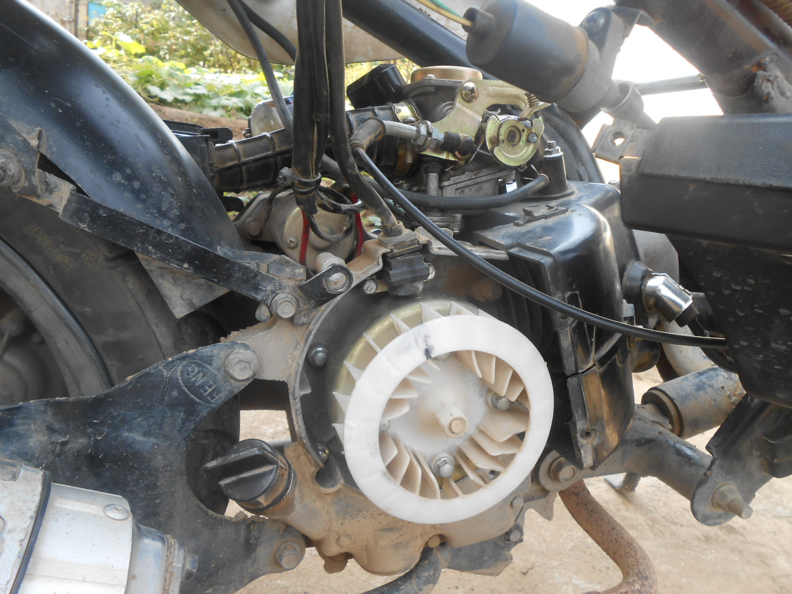

Привет всем! Подскажите, кто знает, какие зазоры клапанов выставлять на двигателе jj1pe40qmb (так указано на шильдике, где подножка). Очень очень нужно! Покупали с рук, а предыдущий хозяин документов и инструкций не передал (у него не было). В интернете искал- не нашел. Помогите, пожалуйста!!! Скутер omax b09 50cc, четырехтактный полтинник.
СообщениеДобавлено: 02 окт 2016, 03:47
Сообщений: 383
Пункты репутации: 123
Где то ты врешь.
Двигатель (JL1PE40QMB) 2-x тактный.
Фото двигателя с правой и с левой стороны кидай -будем разбираться.
СообщениеДобавлено: 02 окт 2016, 11:28
Зарегистрирован: 18 сен 2016, 16:13
Сообщений: 15
Транспорт: Omax bo9 50cc
Где то ты врешь.
А вот и фото. За качество не ругайте. Да и надеюсь не критично что в кожухе сфоткал.
DSCN1988.JPG [ 462.24 KiB | Просмотров: 9608 ]
DSCN1987.JPG [ 459.98 KiB | Просмотров: 9608 ]
DSCN1986.JPG [ 466.53 KiB | Просмотров: 9608 ]
DSCN1985.JPG [ 458.4 KiB | Просмотров: 9608 ]
СообщениеДобавлено: 02 окт 2016, 11:33
Сообщений: 15
[/quote]А вот и фото. За качество не ругайте. Да и надеюсь не критично что в кожухе сфоткал.[/quote]
Даа, а ведь двигателя и не видно особо, только сейчас увидел. Ну хоть шильдик видно

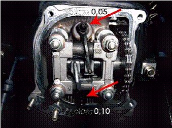

Извиняюсь. Китайцы наврали.
Впуск -0.05 выпуск -0.1

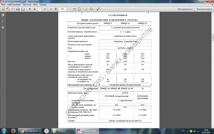

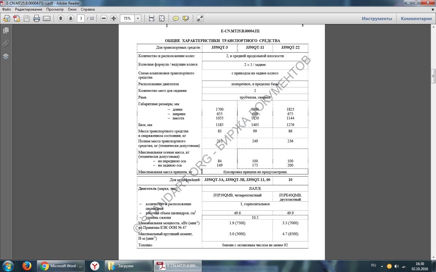

Так как же называется двиг? Не хотите ли вы сказать что он двухтактный? Ведь прошлый хозяин сказал что 4т? А еще вот что я нашел на просторах интернета (смотрите графу jj50qt-22), по нему так же выходит что 2т!!! А ведь система масляная отдельна от топливной т.к. заливается в картер. Насколько я знаю все 2т скутера заправляются бензином смешенным с маслом, или есть и такие? не понимаю ничего
Безымянный.jpg [ 222.57 KiB | Просмотров: 9592 ]
СообщениеДобавлено: 02 окт 2016, 17:27
Сообщений: 383
на двигателе jj1pe40qmb 4х тактном должно быть 39. это диаметр поршня.
а на 2т 40.
я глазам своим верю. китайцам -нет. у тебя 4т.
