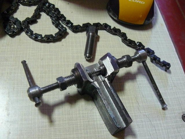

Sundown писал(а):
А если не расклепкой. То как там по другому, колоть только движку?
Может и колоть прийдется. Нашел интересную приспособу для рассоединения и соединения звеньев цепи ГРМ, заказал себе такую, жду когда сделают. Что понравилось, это то что все делается без молотка. Если интересно , можем вместе подумать что и как. Я вообще-то не сторонник такого метода, но что то в этом есть...
присп. для цепи.JPG [ 171.24 KiB | Просмотров: 6578 ]
