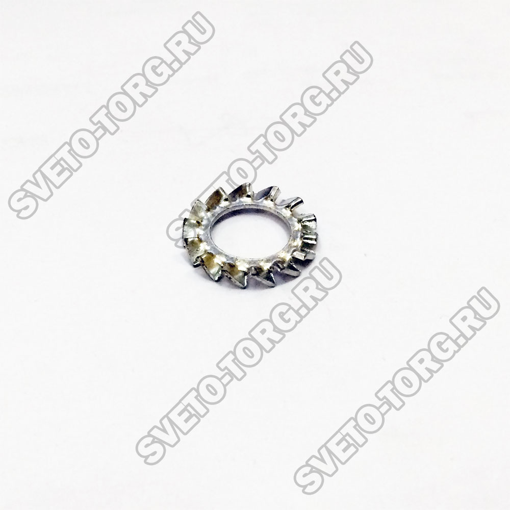

Добрый вечер подскажите плз как быть. Двигатель 157 qmj. Из под прокладки под головкой цилиндра травит масло снизу, все ребра цилиндра и кожух обдува снизу в масле. Я снял крышку клапанов, гайки были прослаблены, хотя я их затягивал месяца 3 назад когда проверял зазор колец. Помню тогда ещё проехал километров 100, открыл крышку, гайки ослаблены. В общем откручиваются почему-то. Там устанавливается шайбы, а потом гайки. Я думаю может гровера поставить, а шайбы убрать или хотябы звездочки (шайбы такие типа гровера).

Есть такая штука,фиксатор резьбы. Ну или просто краской. Или накернить. Затягивал сильно? Может шпильки потянуло-вырвало?(нужное подчеркнуть) Прокладка стальная с тефлоном.Другие не годятся по определению.

Прокладка стояла паранитовая, в магазе посоветовали. Гайки пробовал затягивать, всё норм резьба годная. Прокладку стальную можно любой фирмы или лучше брать проверенной? Фиксатор резьбы боюсь, что потом будет вся шпилька выкручиваться с картера двигателя, а краска выгорит, там же температура. Я думаю поставить такие шайбы есть как звёздочки чтоб не откручивалось.
shaiba-grover-zvezdochka_enl.jpg [ 66.71 KiB | Просмотров: 16254 ]
СообщениеДобавлено: 14 сен 2017, 11:55
Применять в данном конкретном месте какие либо фиксаторы не механического типа очень не желательно и автор правильно это отметил, а механического, типа керновки и пружинных шайб ( гроверов), недопустимо. Ищи причину в сопрягаемых деталях, каким образом проверял резьбы, затяжку шпилек? Кая толщина прокладки после усадки?, новая паронитовая должна быть 1,5; 1,7мм, после усадки 0,9; 1мм, если тоньше то в этом тоже может быть причина ...., ещё прокладки могут быть алюминиевые толщ. 0,5мм и сталь толщ. 0,25; 0,3 мм. Есть ещё одна ситуация когда при сборке ЦПГ направляющая втулка сминается в гармошку ... ( это из категории сопрягаемых деталей)

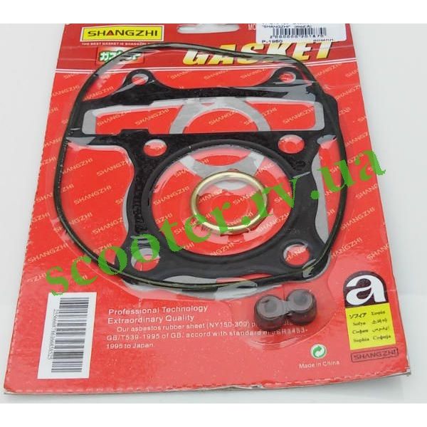

Ходил к ломастеру в магазин тому, что впарил мне паранитовую прокладку. Рассказал ему проблему, он - да вы что , туда только металлическую можно ставить. В общем купил новый набор с металлической, поставлю, думаю всё будет норм. Спасибо за ответы.

Не совсем правильно говорить что она из паронита, этот материал называется феронит (ferum - железо), тот же паронит но армированный металлом и такие прокладки можно ставить, другое дело качество изготовления этих прокладок ...,

Я не спорю из чего она. Но на вид она набрякла, какая-то мягкая стала, толстая, неудивительно, что гайки открутились. Вы мне лучше скажите, нужно ли подтягивать гайки после того как я поставлю металлическую прокладку , после определенного пробега?
