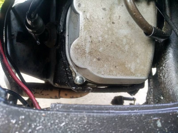

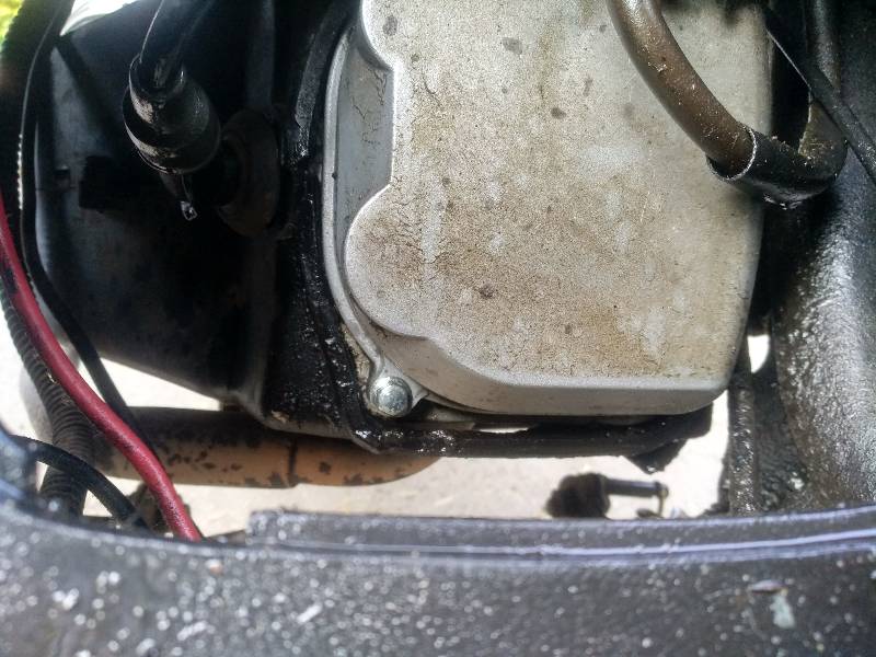

СообщениеДобавлено: 27 июн 2019, 18:47
Зарегистрирован: 27 июн 2019, 18:43
Транспорт: Viper storm 150
Приветствую всех, прошу помочь разобраться так как без знатоков не получается понять... По делу- Прокладка на головку наверное и сайлентблоки(но каких размеров нужно) могу ошибаться только учусь что да как =) Но скажите какие размеры, фирму какую лучше выбирать? Принцип подбора сам.
А по делу 6000тыс. пробега, ничего кроме масла не менялось по причине простоя. Сейчас активно начал катать и сталкиваюсь с проблемами которые смог обнаружить сообщил сюда, хотелось бы годных советов что стоит купить и сейчас менять, просто не знаю что нужно и т. Д.. Заранее благодарю.
P. S и с толковым магазином в г. Киеве ожидаю информацию =) Всем добра
