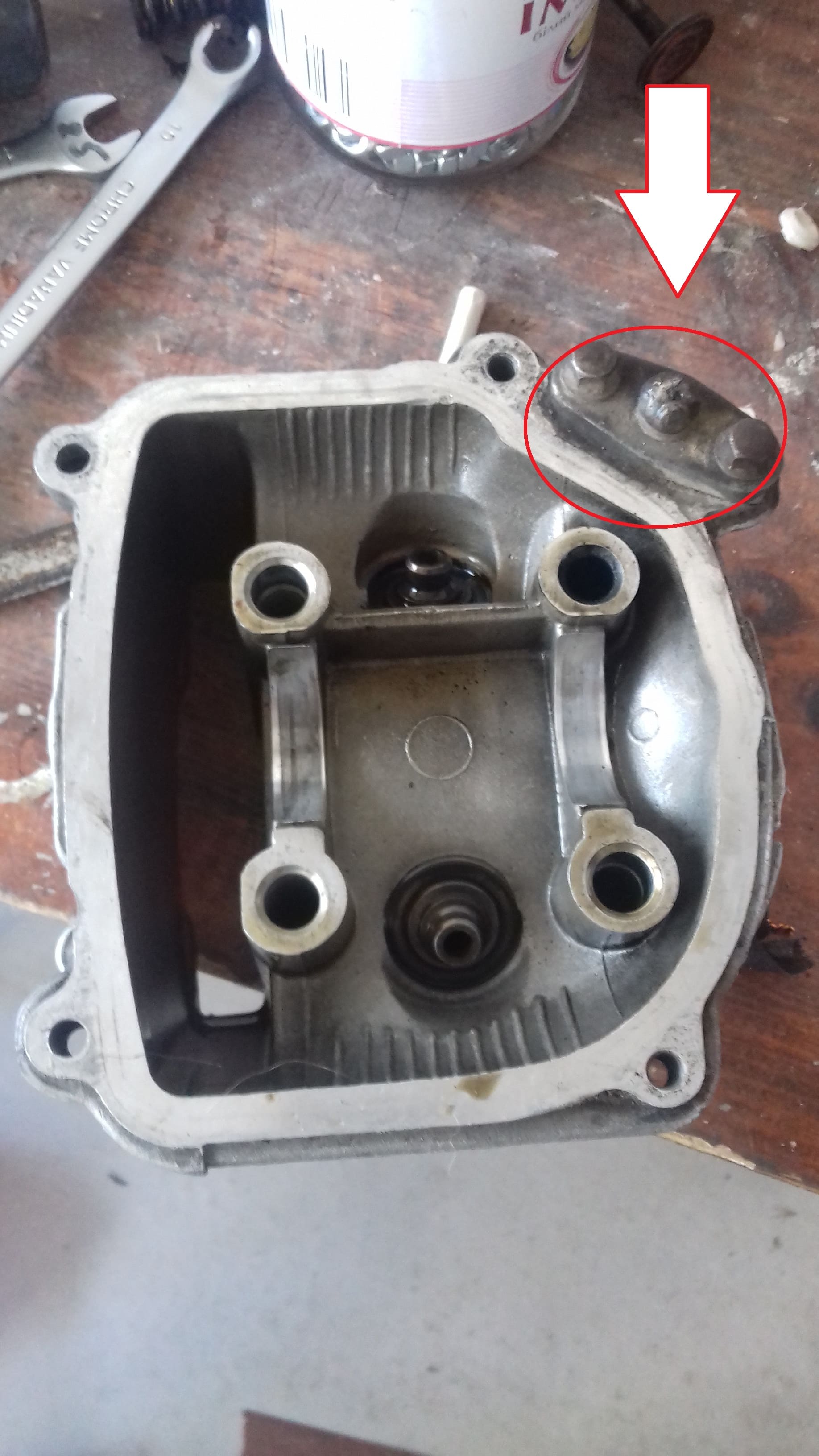

доброго времени суток господа! подскажите, что за приблуда на голове китайца 125сс. двигателя GY6 4-T 125cc
20211104_150630 (1).jpg [ 326.42 KiB | Просмотров: 64679 ]
СообщениеДобавлено: 04 ноя 2021, 22:21
система дожига масла - заглуши и не заморачивайся
Это заглушена Система вторичного воздуха (перевод может быть не корректный, сорри)
SLS (Sekundärluftsystems) система.
Я у себя тоже глушил её, когда менял головку блока и поршневую на новые. Даже заглушку пришлось самому выпиливать...
