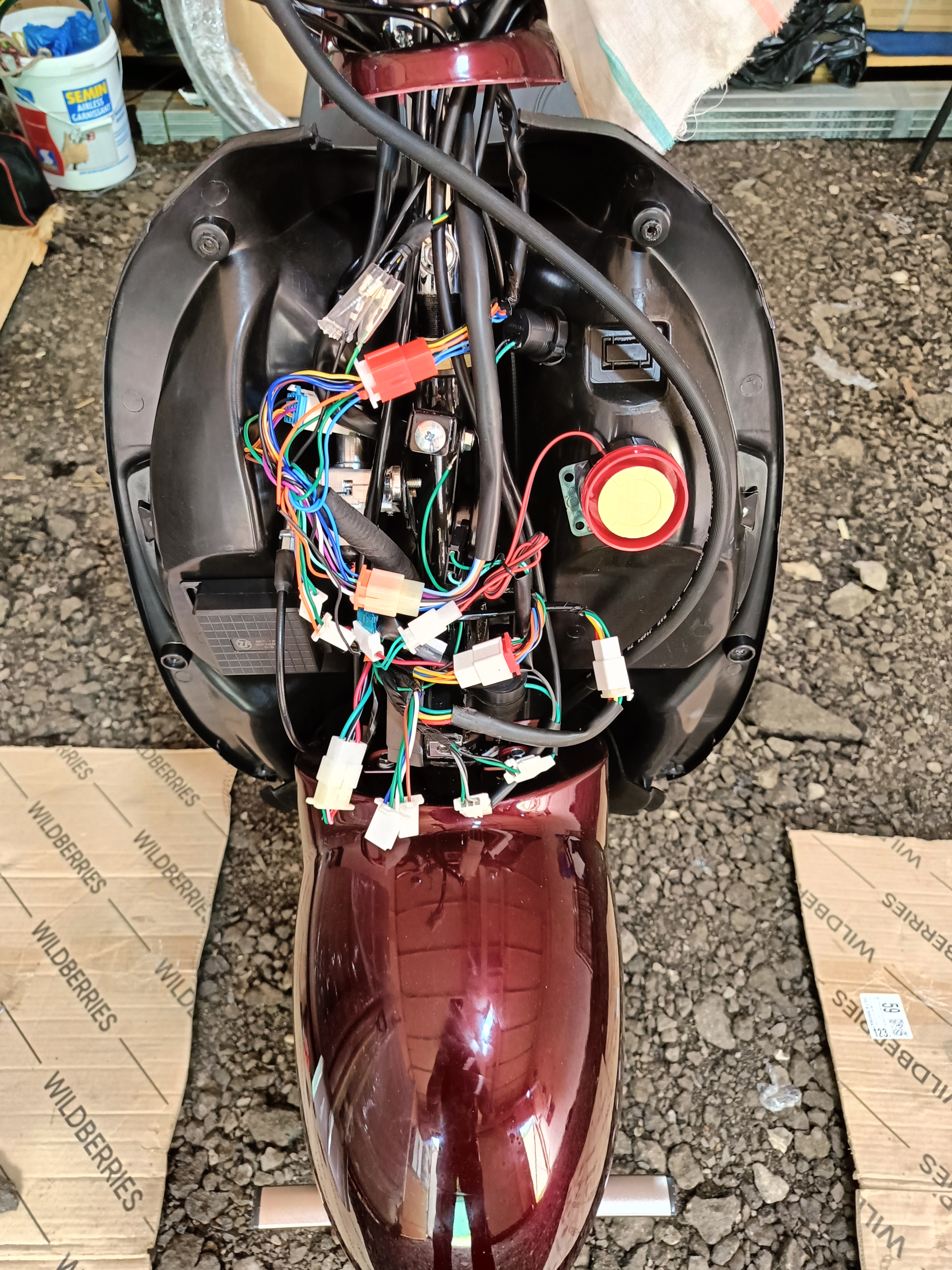

Новый Vento retro. Прошляпил при приемке, все по электро оборудованию, фары поворотники работает. Но один косяк. Не заводится с кнопки пуска, электро стартера. Кнопка под переключателем фар. Заводится только с брелка, дистанции и не глушится выключением поворотом ключа замка зажигания. Только с брелка, нажатием кнопки замка, постановки на сигнализацию.
Магазин морозится, мы передали ваше сообщение в сервис. Ехать через весь город 25 км, тащить скутер не вариант.
СообщениеДобавлено: 26 июн 2024, 13:37
"Не заводится с кнопки пуска, электро стартера. Кнопка под переключателем фар. Заводится только с брелка, дистанции и не глушится выключением поворотом ключа замка зажигания. Только с брелка, нажатием кнопки замка, постановки на сигнализацию."
Накосячили при установки сигнализации. Или на заводе с проводами разъема "сигналки" накосячили.
Если разбираетесь то сами устраните, или в сервис.
в инете есть фотография где снимают блок сигнализации ,и ставят перемычку и все штатно работает.
СообщениеДобавлено: 26 июн 2024, 19:51
Зарегистрирован: 26 июн 2024, 05:41
Транспорт: Vento retro
Нашел похожую схему, снял панель облицовки, обработал все контакты спрей для контактов, китайцы пожадничали кембрик. По половине длины жгута провода, умотал изолентой, уложил в жгуты и стяжка и стянул и уложил, там места полно. Все равно отлично.

Сигналку победили.
Нормально работает, правда провод антену удлиннил и закрепил скотчем вертикально, приклеил на пластик панели.

Да там пипец с завода, сигнала хоть на ней и хороший двух сторонний скотч, просто болталась.

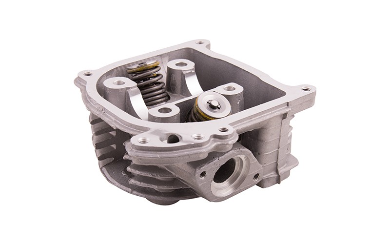

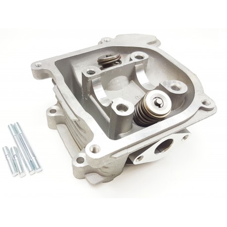

Ребят всем привет.
Вопрос у меня такой. У меня 139qmb поменял ЦПГ и головку. Я тупанул при заказе головки,
Стоял такой с дополнительным отверстием первый снимок.
Поставил такой второй снимок.
Но при этом на самом крышке головки там есть шланг такой толстый етот шланг идёт под аккумулятор и в конце есть фильтр, ну понятно што ето для воздуха либа хз, но главный вопрос в том што, можно ли поставить такую головку как на втором рисунке? Надеюс понятливо объяснил при том што чаиник в этом деле)))
glowica-do-skutera-4t-50cc-139qmb-1_14783.jpg [ 47.15 KiB | Просмотров: 117977 ]
glowica-skuter-4t-gy6-50-romet-zipp-baotian.jpg [ 29.78 KiB | Просмотров: 117977 ]
СообщениеДобавлено: 09 ноя 2024, 19:24
"Стоял такой с дополнительным отверстием первый снимок."
Это отверстие типа ЕГР. Это ЕГР глушат и катаются без проблем.
"Но при этом на самом крышке головки там есть шланг такой толстый етот шланг идёт под аккумулятор и в конце есть фильтр"
Это вентиляция картера . На фильтр-боксе для моторов 152QMI/157QMJ есть вход для трубки вентиляции картера.
Я когда менял ЦПГ (82куб) + Голова с увеличенными клапанами я поставил карбюратор PD24 от кубатуры (125/150),
под него и фильтр-бокс.
